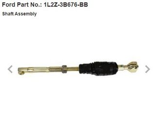

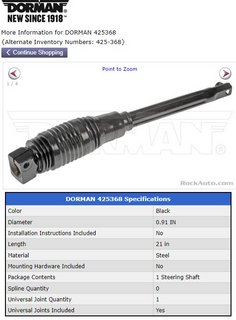

Доброго дня всем!
Подскажите можно заменить кардан рулевой
1L2Z-3B676-BA (длина 55,88см/22,1in)
на  DORMAN 425368 (длина 53,34см/21in)?
EvgeniyTV, не подойдёт.
EvgeniyTV, почему думаешь что кардан. Может нужно просто нужно подтянуть регулировочный болт.

В начале или остановке движения происходит щелчок, который отдает в руль.
EvgeniyTV, вряд-ли при таком симптоме это карданчик, надо копать.
