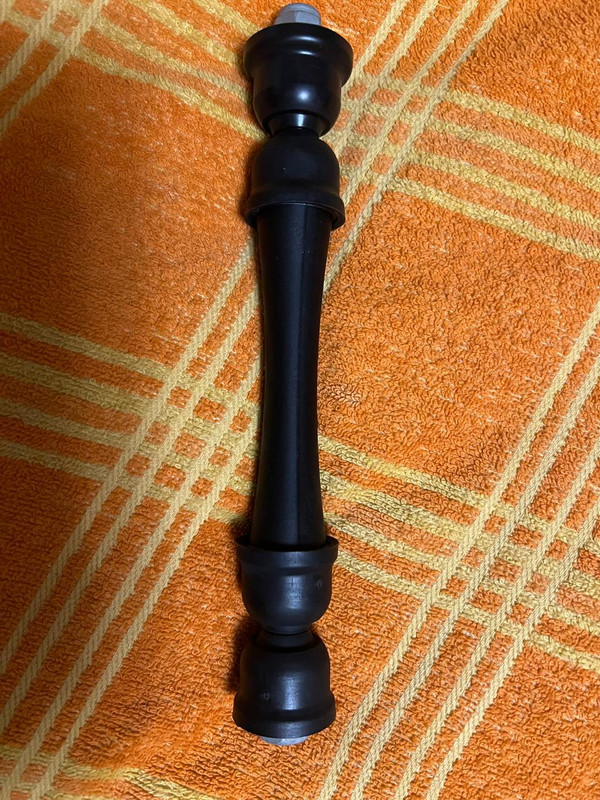

Цитата: ArsKHV от 13 сентября 2024, 07:58
И как они вообще выглядят хоть?
Как то вот так, собираются из 3-х частей, обоймы, шпильки и гайки, все 3 отдельные детали.
