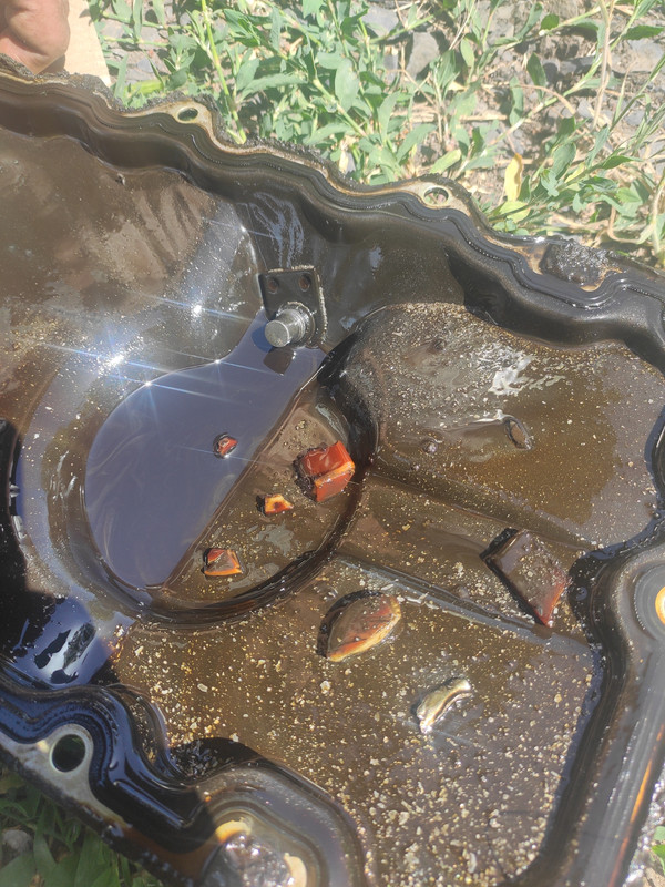

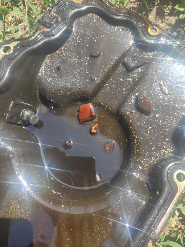

Наконец дошли руки до бегемота. Первые результаты вскрытия. Интересный набор в поддоне. Развалился успокоитель цепи. Но теперь снизу я больше ничего не вижу. Снятие крышки поддона особых результатов не дали. Толи теперь сверху разбирать, толи попробовать дальше снизу? Думаю нижнюю часть блока можно попробовать отвинтить. Пока также непонятна причина клина - толи под цепь попал успокоитель, толи всё же прихватило шатун.
DocVlad, снимай клапанные и переднюю крышку

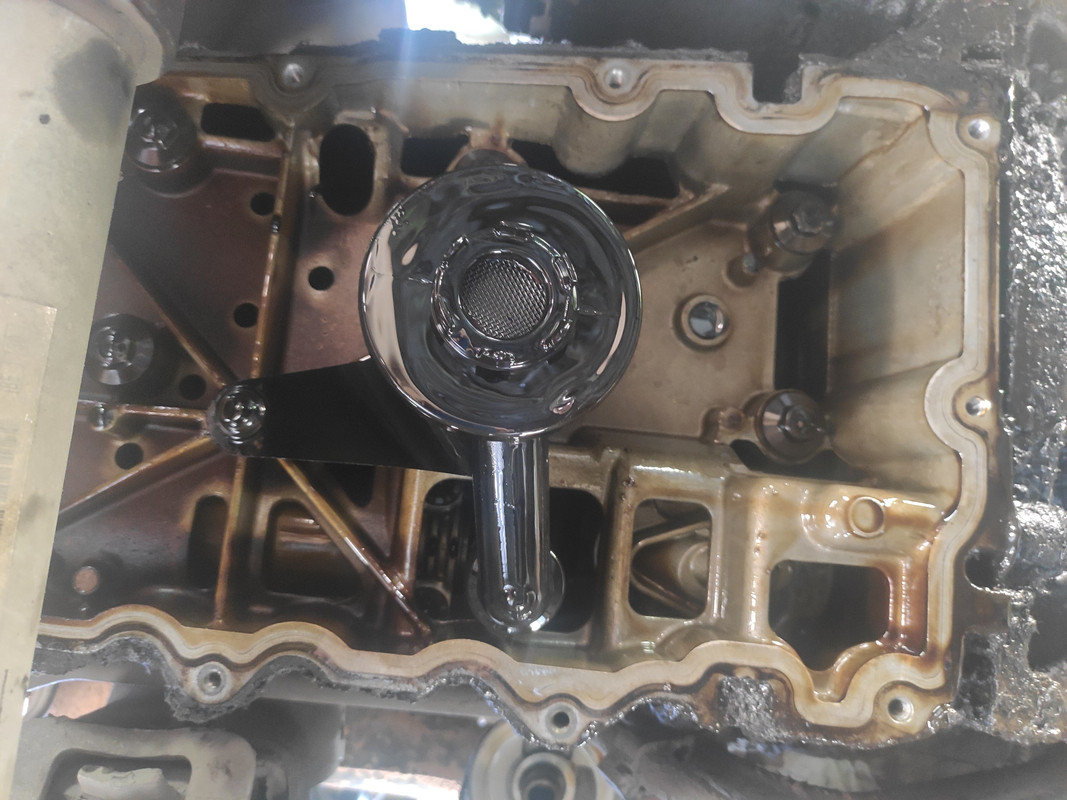

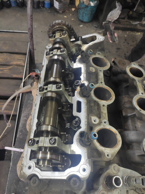

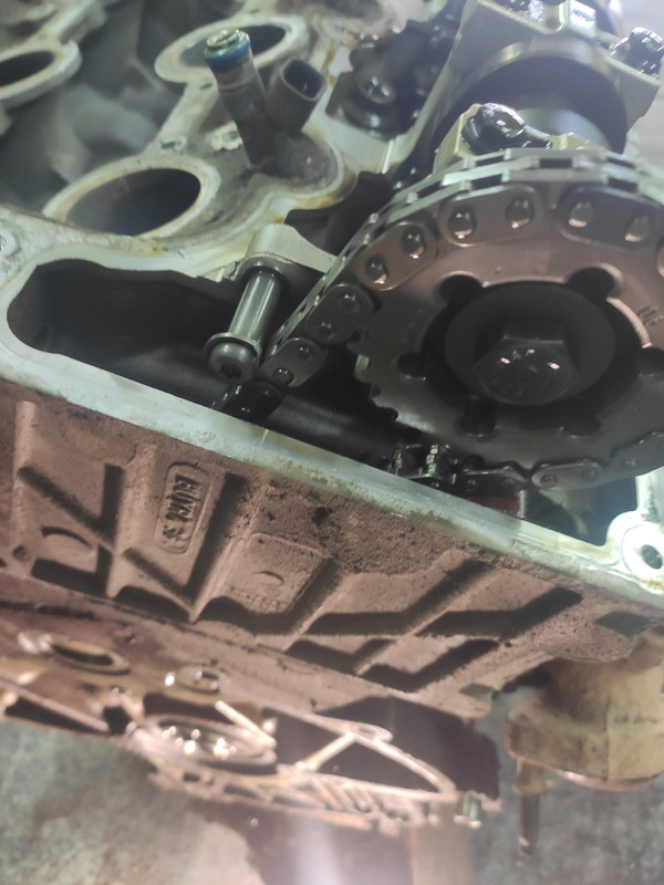

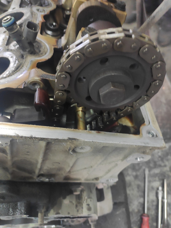

Наконец нашел, где снять мотор и где его разбирать. Фото только начала, остальное позже скину. Получилось снять без бублика - на подъемнике с трудом, но мотор прокрутился, потихоньку, в раскачку, но сдвинулся.
По итогам первого беглого осмотра - совсем нет успокоителя на задней цепи, заклиненный маслонасос - в нем какая-то стружка, привод маслонасоса тоже приказал долго жить... шатуны 5 и 6 цилиндра похоже потянуло, после их ослабления колено закрутилось. Задняя цепь поелозила по болту, видимо на котором успокоитель крепился. Пока так.
