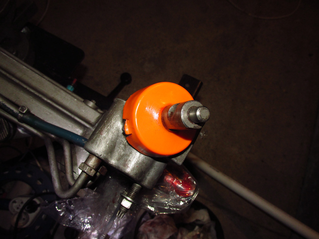

Короче, вскрытие показало, что верхний сальник потёк по той простой причине, что ребилдеры (Detroit Axle) не сочли нужным установить над ним пыльник, который там должен быть в оригинале. Соответственно пыль попала под кромку и результат налицо. Сальник при этом абсолютно без повреждений (поставлю всё же новый, но есть у меня сильные подозрения, что достаточно просто всё помыть). Кстати он оттуда очень легко извлекается сжатым воздухом. Снимаем стопорное кольцо, затыкаем дальний от сальника порт, в ближний вставляем продувочный пистолет, придерживаем сальник и начинаем понемножку порциями поддувать воздух. Вскоре он выскакивает с громким хлопком.
Я на факт отсутствия пыльника не обратил внимания, официалы тогда ещё форда - тоже. У производителя тоже ничего про это не сказано.

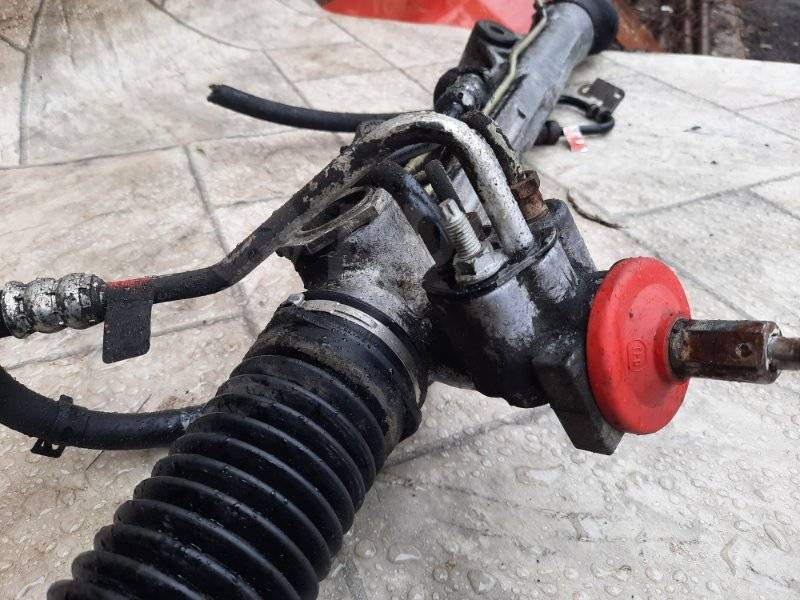

Я тут смотрю картинки и не могу понять. Там в стоке идёт сальник и пыльник, который запрессован над ним в корпус (по крайней мере на имеющейся у меня рейке с пруля было так, в ремкомплекте такой же набор). Но на фото контрактных реек ещё попадается зелёный колпачок, надетый сверху. Это типа ещё одна ступень защиты получается? У меня его не было отродясь. В Микрокате как отдельной детали его нет. На восстановленных рейках его тоже нет. Предполагается что его надо переставлять со своей, и его просто кто-то с дуру выкинул?
vopros123, в ремкомплекте его нет?
vopros123
#7
Цитата: Муромец. от 11 мая 2024, 18:57в ремкомплекте его нет?
Нет конечно, ни в одном (в т.ч. Edelmann'овском что у меня). Там только внутренний пыльник, который запрессовывается над сальником.
А колпачка как на картинке нету.
Обычно он правда зелёный, но не суть.
Пока что заколхозил из подручного колпачка от аэрозоля, с помощью фена. Не знаю как оригинал устроен (вращается с валом или сидит на корпусе), но в моём случае диаметр заготовки позволил сделать только фиксированный. Вроде по валу уплотнилось весьма плотно, там канавка специальная есть. Песок не попадёт, а от воды оно и не должно защищать.
Внутрь набил смазки, думаю теперь точно верхнему сальнику ничего не грозит.

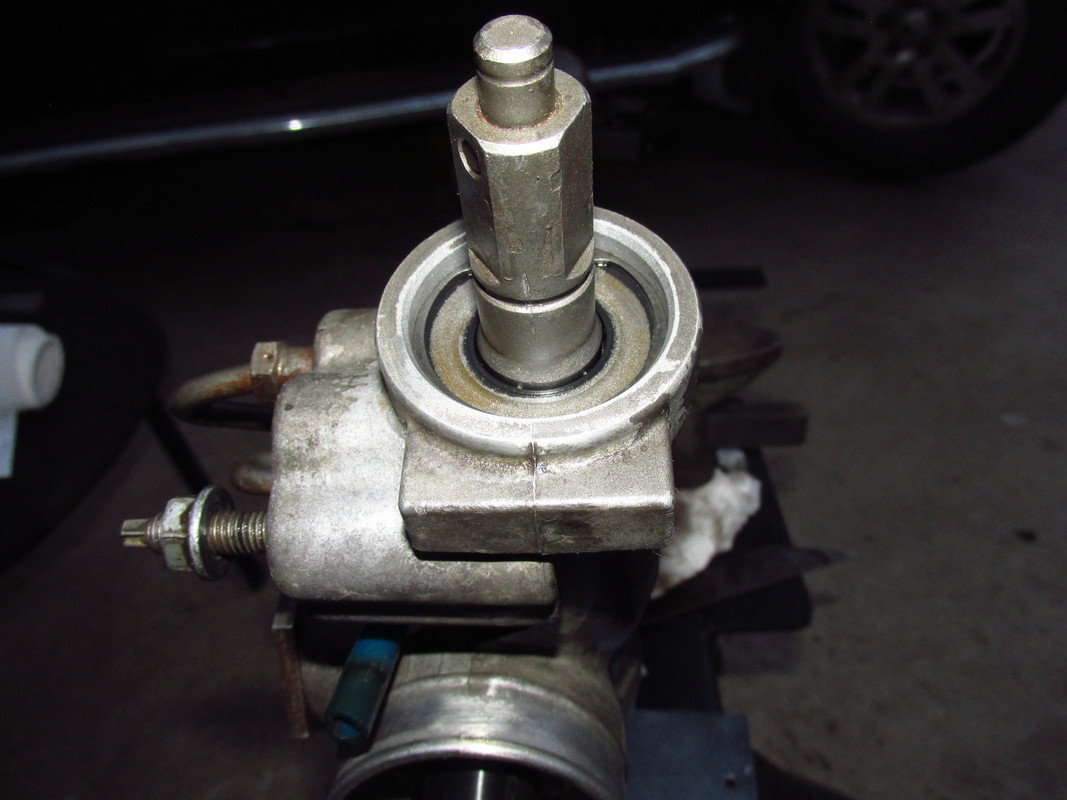

Да, положение вала на первом фото - как раз примерно центр. Лыска под болт где-то на 10 градусов против часовой от линии, параллельной прямоугольному наплыву на корпусе распределителя. Если кто разберёт и забудет поставить метки - то можно ориентироваться на это. Я ещё в 4-х положениях (2 крайних и 2 вровень с чулком) срисовал, но лень чертить, да и лишнее это.

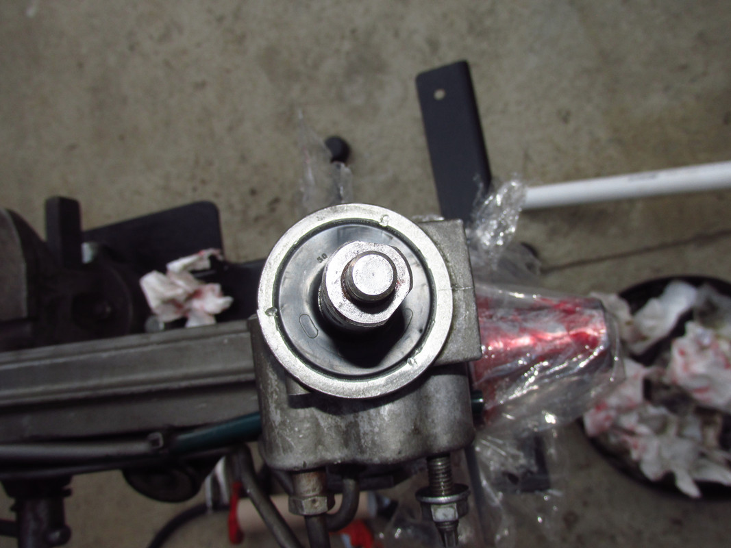

Ещё ориентир в центральном положении.
