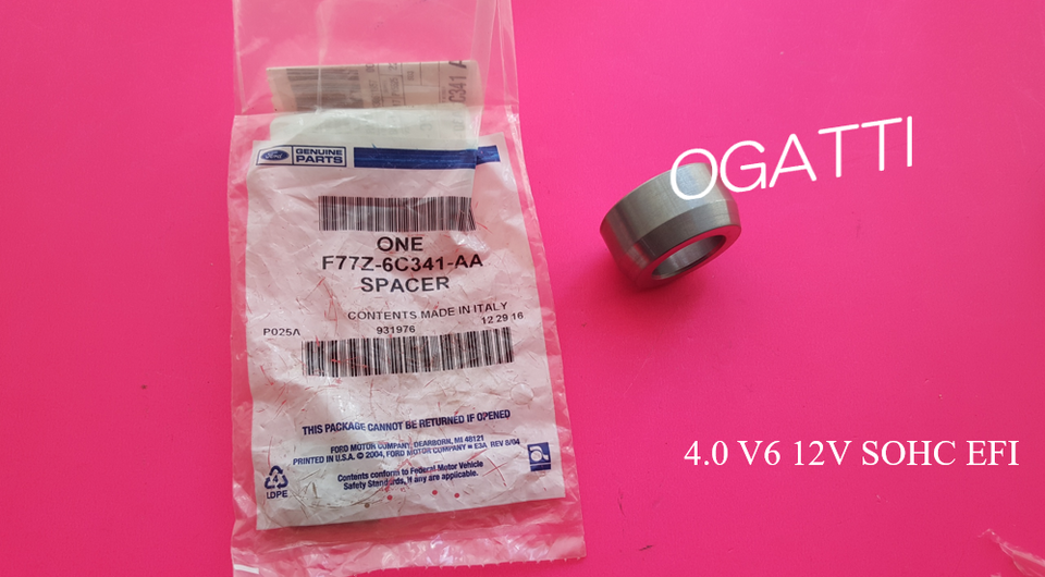

Всем добрый день.
Отдал мотор на ремонт (Эксп.3;4,0л): гильзовали под "стандарт", и заодно ревизию сделать ..Сейчас начали собирать и выяснилось, что нет какой-то промежуточной шайбы на промвал между нижней звездочкой задней цепи .. в том месте , где отверстие потом заглушкой закрывается...типо, какая-то там должна быть шайба фигурная, и потом уже звездочка.. то ли он ее потерял, то ли ее не было (история умалчивает)..
Подскажите, плиз, что там за шайба должна быть , и где ее можно найти теперь?
#1
schok,вот такую ищчи  F77Z 6C341-AA

Не понял сарказма..
А без этой шайбы двигатель мог работать?.. а то мех пытается убедить меня, что ее и не было до ремонта..
schok, нет не мог,красивая деталька хто то свизданул

А если предположить, что эту детальку "потеряли" при предыдущих ремонтах.. Как это повлияет на работу двигателя?
Потому что механик утверждает, что можно собрать и без этой шайбы типо.. Но с последнего ремонта прошло 4 года, и у меня были проблемы с задней цепью - она где-то через год начала позвякивать, и по нарастающей с каждым годом..при вскрытии оказалось, что отломился кусочек пластика от "башмака" (успокоитель) цепи, он и тарахтел..
Механик разбирал двигатель еще до нового года..пока растачивали, пока запчасти искались/доставлялись, пока то да сё.. сейчас он начал собирать все и выясняется, что нету этой шайбы.., но типо, он потерять ее не мог, все везде поискал..,типо её и не было значит.. правда, при разборе этот факт не был мне озвучен..
Можно использовать б/у шайбу ? и где можно такую поискать/найти? (б/у)
