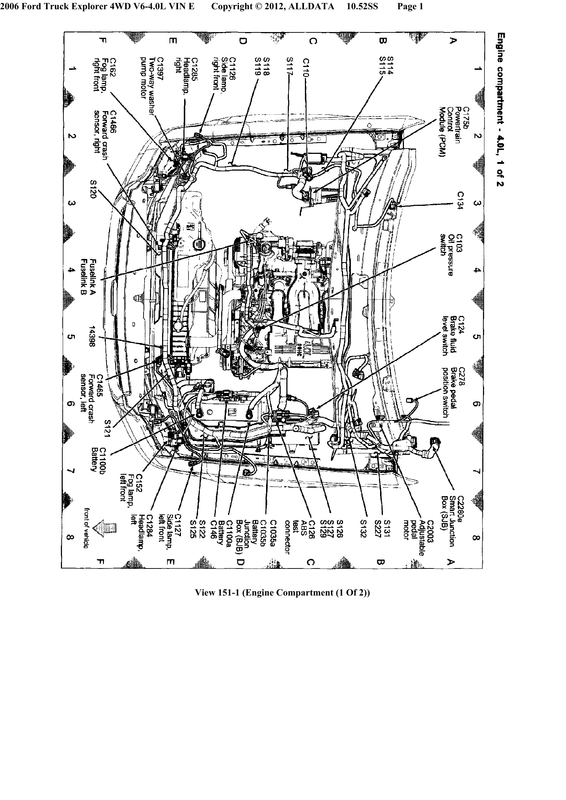

При неисправном опорном напряжении, массе - результаты (компьютерной диагностики) полученных данных от датчиков не достоверны.
Если все ваши ошибки сложить, то у них получиться общая коса.
Начните с простого с разъемов под задним бампером с права, если справа в кузове отсутствуют заглушки, то и в салоне с права под обшивкой багажника. Зелень в разъеме верный признак. Фотайте разъёмы, и зелень прежде чем расцеплять, так провода могут быть отгнившими внутри разъема, или разъем может рассыпаться при разборке.
Далее разъемы под передним подкрылком справа, особенно если он поврежден.
Пройдитесь по косе от правого переднего до багажника.
Важно проверьте и восстановите массы, как от косы к раме, так и отдельные перемычки масс между элементами рамы с кузовом.
Если видите, что электрик прокалывает провода иголочкой для прозвонки, дайте ему в жбан, и бегите от него. Провода звоните лампочкой под нагрузкой, тестер не покажет проблему если провод переломился и чуть контачит под изоляцией.
Вот вам еще бегунок, порядок действий.
