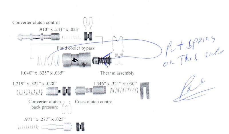

Цитата: Toptip от 09 апреля 2024, 00:27Термостат есть, его специально ставят наоборот, чтобы исключить проблемы с перегревом
Я даже знаю, что его вообще убирают

Цитата: Toptip от 09 апреля 2024, 00:27Термостат есть, его специально ставят наоборот, чтобы исключить проблемы с перегревом.
Что-то я сомневаюсь, что его можно поставить наоборот, или вообще убрать. Тогда байпасный клапан вообще работать не будет, т.е масло будет гоняться внутри коробки. Честно говоря ни разу не видел, чтобы были проблемы с этим клапаном, или он был заклинившим.
Эту страну не победить!
Toptip
Пружину ставят с другой стороны, либо сам клапан, не помню уже, и жидкость всегда идёт через радиатор. В видео по переборке гидроблока не раз видел. В наших условиях он нужен в нормальном состоянии.
Может заклинить как любой термостат.
А разница температур патрубков на входе и выходе из доп. радиатора присутствует? Именно на дополнительном, а не на нижнем бачке водяного.

Цитата: maksicom от 09 апреля 2024, 17:55Что-то я сомневаюсь, что его можно поставить наоборот, или вообще убрать. Тогда байпасный клапан вообще работать не будет, т.е масло будет гоняться внутри коробки. Честно говоря ни разу не видел, чтобы были проблемы с этим клапаном, или он был заклинившим.
Они там не сам клапан наоборот ставят, там пружину ставят с другой стороны.
https://www.explorerforum.com/forums/threads/how-to-eliminate-cold-start-valve-in-5r55w-s-valve-body-for-full-trans-cooler-flow.338261/
В ките от superior термостат убирается, но там вся сборка термостата меняется на ихнюю собственную.
