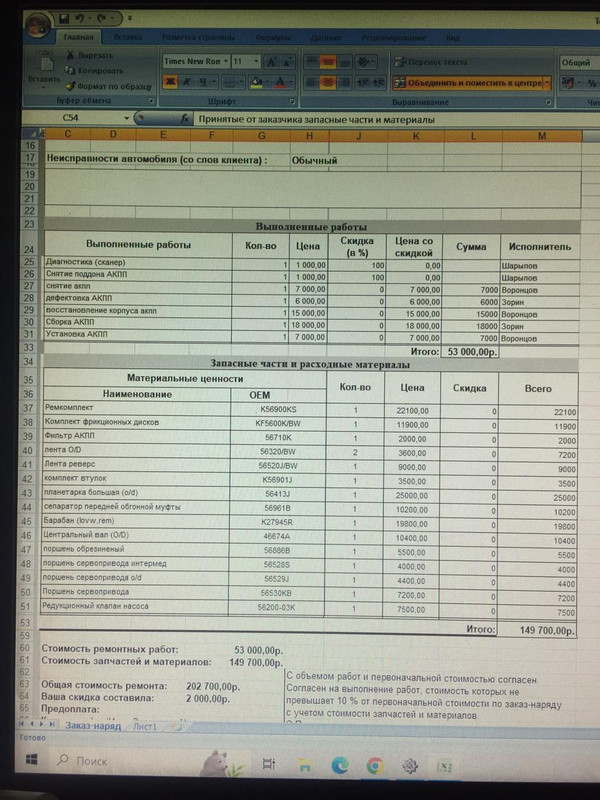

Друзья, всем привет.  Умерла коробка , в сервисе насчитали ремонта на 230 тысяч. Рассматриваю варианты с авито... очень много коробок попадается якобы с клубной мастерской. Коробки продают на обмен.  Кто сталкивался? Насколько надёжные ребята?

Не реклама, но я бы посоветовал Транслаб. По крайней мере когда со своей мучался, у них цены были и гарантия вполне приличные. Опыт у них большой, тонкости знают. А с вашей что приключилось, почему цена новой за ремонт? Ездили пока ехала, или уже в результате ремонта?
Pashkofff
Ну вот такой расклад... перестала ехать на r и d. Перед этим вылетали передачи.

Вам решили сделать полнейший капремонт с заменой всего. У вас провернуло обгонную муфту овердрайв. Планетарка с обгонной муфтой соответственно под замену, это основное. Все остальное менять совсем не обязательно , если конечно нет критического износа. Например ленты, если машина исправная практически не изнашиваются, также поршни. Восстановление корпуса ценник вообще с потолка взят ( это за завтуливание двух отверстий под сервопоршни). Ценник на услуги не хилый такой. Цена на запчасти завышена примерно в два раза.

Хотят вам новую коробку зафигачить. Я бы конечно подешевле запчасти поискал, но если дадут гарантию на 100 тысяч, то нормально. Только не дадут, и я бы не гарантировал что после такой переборки она сотню отходит. Из плюсов нашей коробки не надёжность, а ремонтопригодность. Опять же не все из указанного менять нужно, сначала бы лучше посмотреть. А вот ленты по возрасту лучше менять, они трескаться начинают.

Хрена с два она 100 тык отходит. После куда более полного ремонта в моём случае (включая новый гидроблок) - сейчас легла примерно в районе 50-60 тык. Похоже опять долбаный бублик, судя по звукам.  *pozor*

Мне вот просто интересно, сходу менять шеллы и планетарки на новые (!) это типа так теперь принято?.. С учётом возраста и ценовой категории авто, особенно.

Может их сразу приговорили по стружке, гулу, может до того уже были при смерти. Сложно судить не видя пациента. Такие решения о замене, обычно конечно, надо делать по результатам вскрытия.

Да их часто приговаривают, но не на новые же менять так сходу и в таком количестве... В более благополучные времена такого как-то не видел, интересно это новое веяние, или просто конкретная СТО чудит.
Как бы за стоимость hard parts в этом заказ-наряде можно контрактную в сборе взять, в общем-то. Которая не факт что будет живой - но в ней точно окажется много что ещё полезного.
