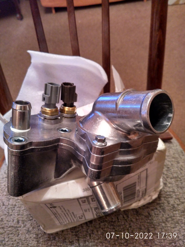

Почитайте темы про корпус термостата .там были варианты в металле . и к дяде в гаражи.он аккуратно отвернёт 3 болта и даже если заломает то приварит к обломку шайбу к ней гайку и аккуратно выкрутит залом . Вся проблема. и ещё с этим авто в комплекте надо брать ноут как минимум елм 327 со шнуром юзб  и на ноут прогу форскан.
Нужно поставить вот такой, проблемы больше не будет
Понял. Спасибо!
По маслу 5w30 , уровень под верхнее отверстие на щупе
6000р
