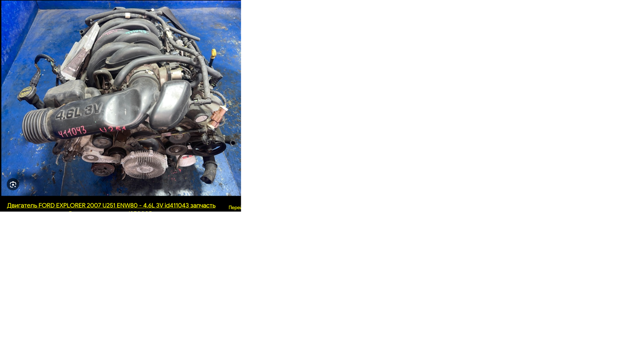

Модулировать 2 v , тритон 3v. На 4экспах ставили только тритон 296с
#13
Для случайных людей :D :D :D :  2v и 3 v - количество клапанов на цилиндр. На Э4 только 3V Triton. А 3V у него под капотом крупными буквами выдавлено.
#14
Цитата: AL98RUS от 25 июня 2023, 15:47крупными буквами выдавлено
Пиндосская провокация :D Знали что в России продаваться будет. И что бы  мы мучились потом. :D На Эспедишене для себя крупными буквами Тритон написали. >:D
