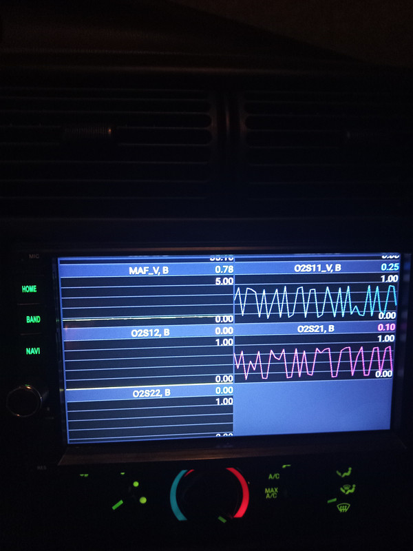

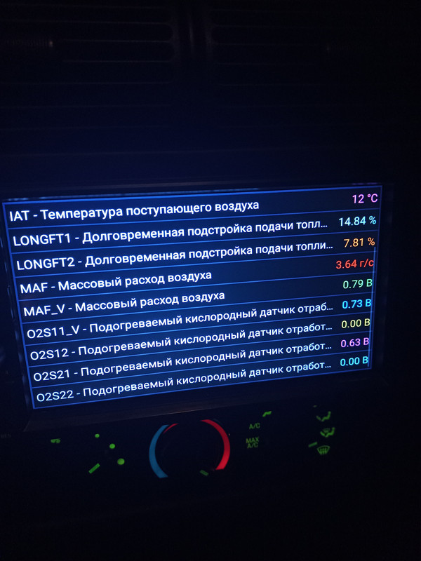

Тормозной цилиндр
#5
Посмотрел все через ELM.
Не очень хорошо показывает ДМРВ - вроде как должно быть около 4г/с
Лямбды передние 0.1-.0.8, вроде норма. Задние по 0, либо их заглушили, или их вообще там нет (европеец, должны быть).
Ну и показания IAT не нравятся. Как то подозрительно +12, когда на улице -10.
