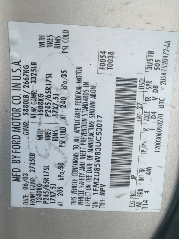

Как определить какое передаточное число в редуктора 2003 AWD 4,6
Можно по вин, можно по табличке на двери водителя, можно по табличке на самом мосту, можно посчитать зубья на шестернях
Данил
Ну только вин тут видно, а где пч
Ограниченного скольжения,  3.73
Данил
