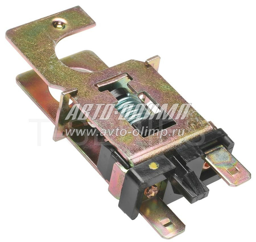

Стопы включаются выключателем "лягушкой" надетой на педаль тормоза (под руль загляни) она элементарно замыкает "сухие" нормально разомкнутые контакты (я в свое время поставил реле,которое включалось ею) ибо от старости там контакты подзакисают.

Спасибо, за это время пролез все от фонаря до переключателя поворотников по всей цепи, где-то кз. Пришлось отрезать стопы и кинуть прямую линию на концевик педали от фонаря на крышке багажника, потому что сейчас в холоде разбирать пластик в салоне значит лишиться половины креплений и пластиковых элементов. В итоге сам переключатель света исправен, но грелся и горел предохранитель именно при подключённых в цепь стопах, без них все в порядке. По теплу буду разбирать и перекидывать проводку по необходимости, как минимум вызывает вопросы качество установки сигнализации... С остальным разобрался, в любом случае спасибо за ответ.
