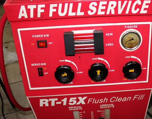

Для тех кто не видел - у Транслаба есть такая штука    Там на втором фото за аппаратом Ыхплорер "спрятался"
https://www.drive2.ru/o/b/472171800604705415/
#24
Цитата: slavasmf от 07 сентября 2021, 02:14Для тех кто не видел - у Транслаба есть такая штука
это круто )) ваговский наверно,   у них все есть ))
http://youtu.be/VWjtmCJLRLM
А тут рассказ как им пользоваться ))
Больше всего понравилось описанием на сайте продавана данного прибора
Now there is an option. The Ranger RT-15X transmission fluid flush machine provides you with the latest service procedure that safely removes varnish and sludge deposits and cleans all internal transmission components, including the transmission cooler valve body and torque converter. This service is also the best way to remove wear metals that are slowly grinding away on your transmission's internal components along with most of the old, contaminated ATF. The transmission is thoroughly cleaned and protected with fresh ATF and conditioners that revitalize the seals and 0-rings in the transmission.
If a cars transmission is showing any signs of contaminated transmission fluid slippage, rough or hard shifting this service is the first thing you should try before it becomes necessary to perform major repair work or even the need for a transmission.
SEVEN SECRETS THAT CAN SAVE YOUR TRANSMISSION
DO YOU KNOW...
Да ценник меня порадовал всего 145 баксов за него дают на аукционе, дорогая и нужная вещь в сервисе
THE RANGER RT-15X
It's the only ATF full-service machine that gives you your money's worth; the only ATF full-service machine that exchanges virtually 100% of your transmission's bad fluid. By making fluid changes a regular part of a vehicle's maintenance, you'll definitely help EXTEND THE LIFE OF THE TRANSMISSION.
