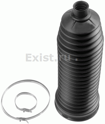

Дорогие друзья, подскажите. Нужен артикул или размеры пыльника рулевой рейки. Не могу найти конкретную информацию. Спасибо!
miha$
401813546 говорят подходит на наши машины.
Oleg-55
Lemforder 33925 01 Пыльник рулевой рейки сегодня как раз поменял отлично подошёл
правда на нём нет отверстия под воздушную трубку

Таак..То есть,если сообщающейся трубки не будет,куда воздух девается при сжимании,если мы ставим пыльник не оригинал?В сальники рейки?!?!?.. Или дырдочку прожигать?Или хомут ослаблять,чтобы воздуху было куда выходить?Что,у всех все идеально или умалчивают?У меня,например,резко стало выгонять АТФ из бачка после замены родных пыльников на  Lemforder 33925 01. При этом менял только рулевые и пыльники.

Это на оригинале!На лемфердере 33925 01 и других его аналогах: кортексе,сидеме,топране,мейли,накаяме и т.д- нет!
Надо искать чтобы под трубочку было.
Вот от форд фокус Lemrorder 3760001
Андрей003
Цитата: Муромец. от 21 сентября 2021, 21:34Вот от форд фокус Lemrorder 3760001
Вы на размеры посмотрите. У нас 218х67х16. Вы предлагаете 193х53х15. Оденется d=53 на d=67 ? А длина?Толку от вашей трубочки...
Андрей003, я и не утверждал, что пыльник от фокуса подходит на эксплорер. Это, как пример, что там должна быть эта пипка под трубочку. На самой рулевой рейке эта трубка стоит. Почему на пыльнике, который вы купили и поставили этого нет, я не знаю.
Андрей003
Цитата: Муромец. от 22 сентября 2021, 06:54Почему на пыльнике, который вы купили и поставили этого нет, я не знаю.
Я не обвиняю никого.Просто везде пишут номер вышеупомянутой детали как аналог оригинальных эксплорерских.И все ставят,деваться некуда.
Не знаю,правильно ли поступил.Прожег тонкой проволочкой отверстие в этих пыльниках,чтобы воздуху было куда деваться.
