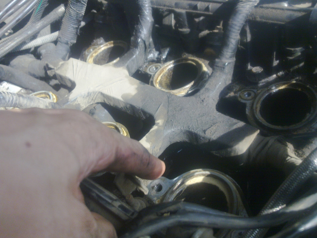

Прошу помощи: Прям мистика, но откуда то появляется (будто кто сверху льёт!), масло в развале блока. Прямо так прилично набегает, до полу стакана, и сбегает сзади попадая на выхлопуху.  Утечки с клапанных крышек исключил, из пробки канала, что рядом с гидронатяжителем тоже, и сам натяжитель затянут хорошо, мотор не перегревал. Может кто подскажет, какие - нибудь ещё варианты, есть ли в этом месте какой -нибудь масляный канал в блоке, откуда может травить, или ещё какая "засада"? Снимал "паук", и отсасывал эту лужу ( на фотке видно где оно скапливается, по направлению пальца - видно что лужица масла блестит), с пол стакана прям (иногда трубку просовываю под паук, и отсасываю масло! Извращение конечно, но что делать!) масло, пытался визуально обнаружить трещину или подтёки с ближайших мест, но ничего не увидел. И без "паука" мотор не заведёшь, чтоб посмотреть откуда прёт масло.. Буду Благодарен за Ваши идеи и советы Форумчане!!!

Движок как себя ведёт, не троит, ни пыхтит? По расходу как? Сам интейк (впускной колектор) как вы его называете паук с низу не в масле?

....не троит, не дымит. Если бы был заброс масла (я понял намёк) из цилиндров, то дымил бы страшно, но не дымит. Немного налёт масленный есть, но это скорее подсасывает из сапуна с входного патрубка воздухана. Свечи нормального цвета. Заслонка воздушная тоже чистая без масла. Сегодня шприцем  отсосал ещё грамм так 30. Из блока что ли прёт?? Но как это возможно, там же нет канал масленного вроде??? *pozor* *pozor* *pozor*

Можно только предположить , бывает трещина в головке ,прям по болту крепления , смотрите прокладку в этом районе, но это только предположение
Вычистить все, насыпать талька аптечного, проехать километров 30, снова разобрать и увидеть, где начинается река.

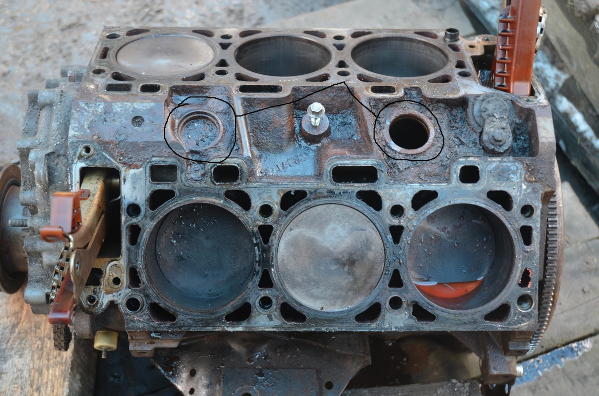

....вот на эту фантастическую трещину  и подозрения, и масло  как раз в середине блока  или скорее, в углублении передней заглушки в отливке как на фото. Хотя и из под заглушек (подсказали) тоже получается может давить масло. Что они закрывают, не каналы же масленые такого размера? Схемы масляных каналов увы нет. Но то что "мелить или тальковать" и смотреть утечки,  - это точно, уже сам понимаю.

Попробуйте поменять заглушку

Все просто, в это отверстие вставлена коробка для картерных газов, вставляется на одном колечке, либо ему хана, либо сама коробка лопнула.
А ну и сама коробочка поджимается пластиной, которая встаёт в распор второй части впускного коллектора
Смотрю в подписи трёшка, там система картерных газов другая, и там стоит заглушка.

Иван, на sonc 4.0 в развале ничего нет кроме датчика детонации. Вентиляция картера по другому устроена, и тем не менее масло появляется. Не могу найти.
Иван30
Просто Вы пишите в ветке второго поколения, на третьем поколении там заглушка. Снимать обе части коллектора и думаю будет понятно откуда.
(я в курсе как устроены системы на sohc 2 поколения и 3 его, разбирал не раз, и щас у меня на двойке стоит мотор от трёшки с моей навеской.)
