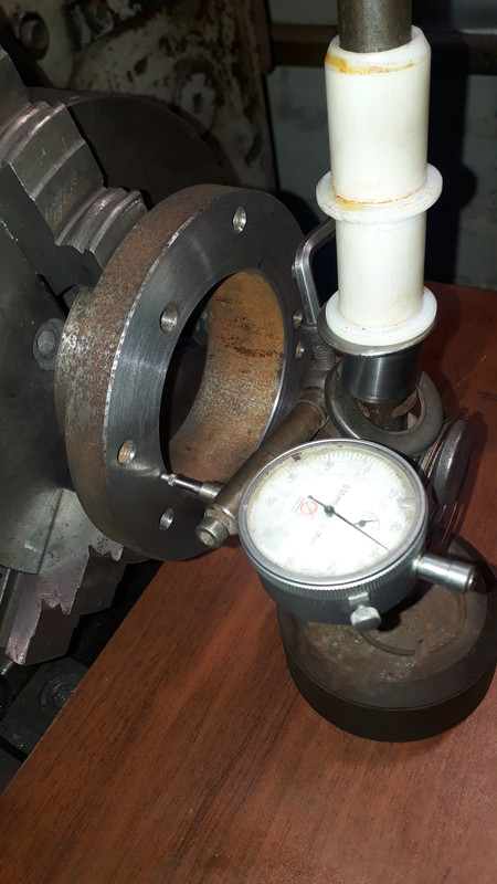

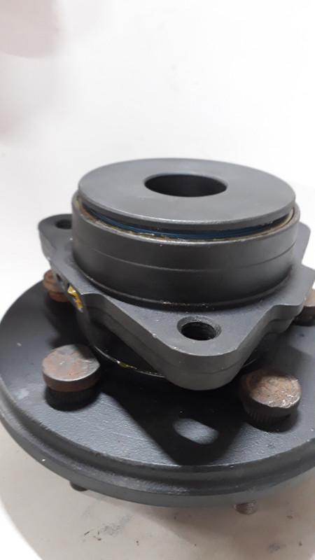

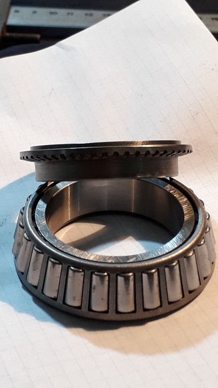

Как и обещал ступица многоразовая :)
Все внешние размеры заводские.При установке затянуть гайку штатным усилием и всё.
Подшипник SNR,но можно и Китай поставить,сальники  Феби.
Преднатяг подшипников 0.8 мм.(примерно 2.4кг при вращении)
Преднатяг внешней обоймы 0.3 мм.
Преднатяг внутренней обоймы 0.005 мм(для того чтоб легче демонтировать)
Дистанционная втулка металл 20М6,
Шайбы металл 45.
Выполняется работа с высокой точностью,(прецизионная,кто знает это слово) проточка корпуса выполняется с одной стороны.
Прототип ходит пятый год и более 80000,после снятия и дефектовки проблем не выявленно.

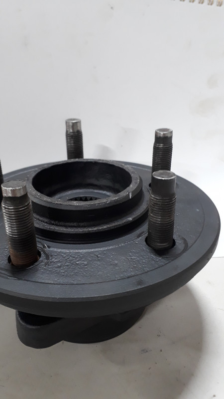

Goleaf
Вот такие ступицы отпескоструенные и покрашенные отправляются покупателю
