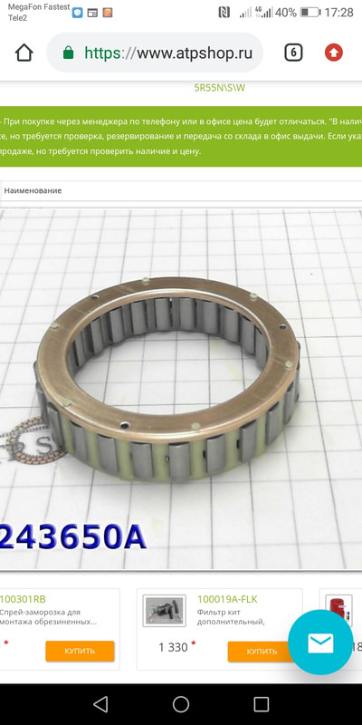

Спасибо. А толчки/пинки при включении с чем связаны?
Вот про этот сипапатор идёт речь?
ASV
Да. Пинки/толчки - смотря какие, возможно от обгонки - проскальзывает/схватывает. При следующей разборке дифектуйте внимательнее.
Xtremo
С информацией по коробке знакомился по видео и чат.
Его изначально думал что разбил, но он целый весь и обойма и подшипники, ни стружки ни грязи...
