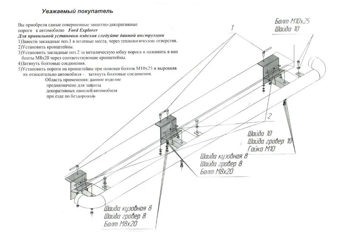

Прислал ещё такую информацию:
Суть   вопроса - пойдут ли они на мой ФЭ3?
