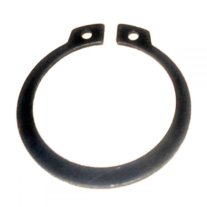

Есть у кого нибудь такие кольца?

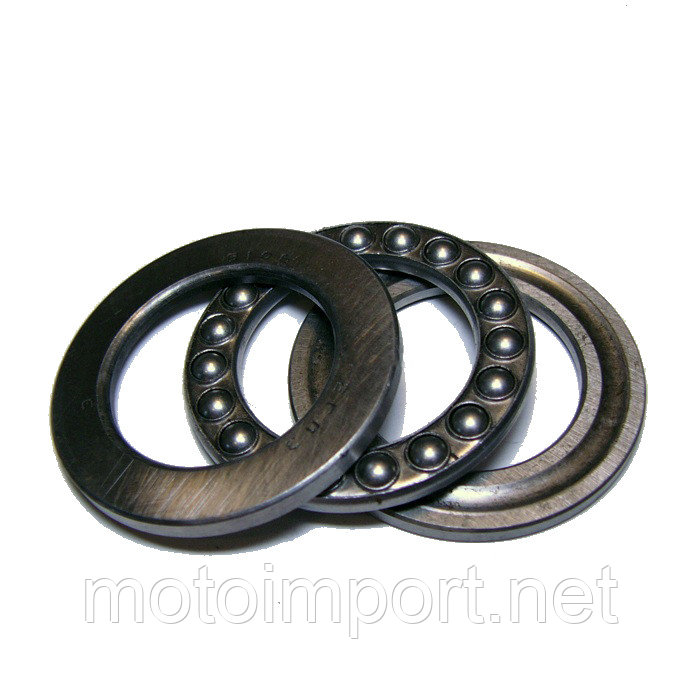

Оригинал стоит примерно 2500 руб./шт..Основное предназначение этих колец-чтобы привод не "уходил".Я себе сделал по-другому.Опорный однорядный подшипник тип 8106 размер 30x47x11 ,цена вообще копеечная,надевается на внутренние шлицы (после канавки стопорного кольца,закрепляется стопорным кольцом и штатным стопором в канавку).
Ну само-собой надевается не весь подшипник,а только опорные одиночные шайбы-корпуса.
Стопор прилегающий к шайбе-корпусу подшипника (соответствующего калибра),в канавку ставится штатное стопорное полукольцо.
