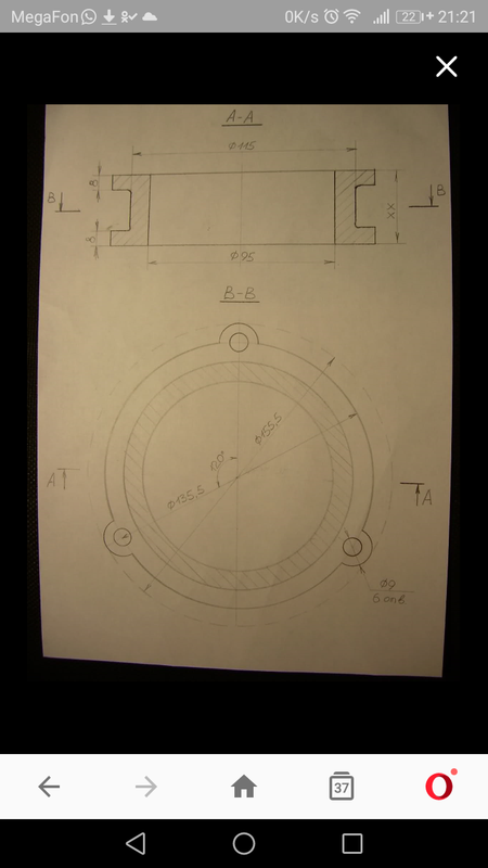

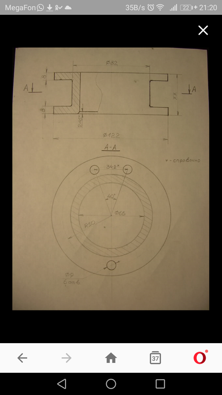

Добрый день, одноклубники! Уже перерыл всё что можно, не могу найти чертежи проставок для лифта подвески. Может у кого завалялись, или кто то где нибудь встречал? На пендосовских форумах не лазил, может туда кто ссылку даст

Посмотри по 4му экспу,там размеры были.Только назад больше 25мм не ставь,между стойкой и рамой-при подъёме приводные валы будут упираться в раму.И опыта.
Николай Елисеевич
Покупал с этого сайта, проставки на 30 мм. https://www.autodvc.ru/?yclid=18362516367838576402 комплект идет с длинными шпильками.
И еще один сайт https://imperia-auto.net/catalog-spacers/ford/explorer/explorer-iii/

Цитата: kostyajil от 08 июня 2020, 23:12
Кто ставил проставки, ставили и на перед и на зад одинаковые по толщине? Как кузов себя при этом как ведёт, поднимается равномерно? Находил инфу на форуме, что рекомендуют на перед чуть толще ставить чем на зад... Стойки стабилизатора меняли при этом на более длинные? Что с подвеской по жёсткости после установки поставок?
На следующей неделе буду заниматься этим, толщину делаю разную перед 3см,зад 1,5 машина выравняться должна
