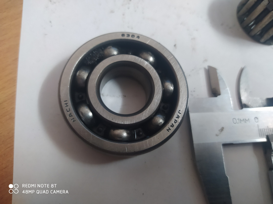

По подшипникам  их немного  - основных 8, стандартных  - 2  это 7207(конус) и 304( ролик)  и 1 условно стандартный 2205( размеры 25х52х18)( потому что в кпп используется без сепаратора а пришлось поставить с пластиковым сепаратором, в нем меньше цилиндров но он новый а не 25 летний). Остальные подшипники не стандарт -  на первичном валу используется 207/80 - тот же 7207, но диаметр наружнего кольца - 80 мм, против 72  у  стандарта - тут все просто токарь сделал колечко.
Дальше идет 206е/60 - это тот же 206 цилиндрический но наружка у него 60 вместо 62 -  вот тут было сложнее у подшипника сталь хорошая но за 4 раза проточили.

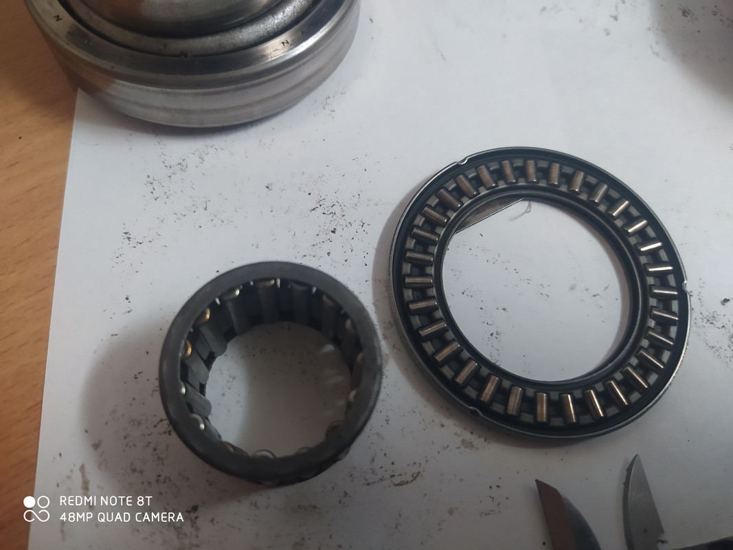

Остались 2 подшипника 1 вставляется в первичный вал - его не нашел, но нашел в инете иголки 4х21 их можно просто поменять, оставив старый сепаратор. И последний он просто стоит между первичным и вторичным валом - на 2х кпп были живые думаю и у вас все будет норм, у себя не менял

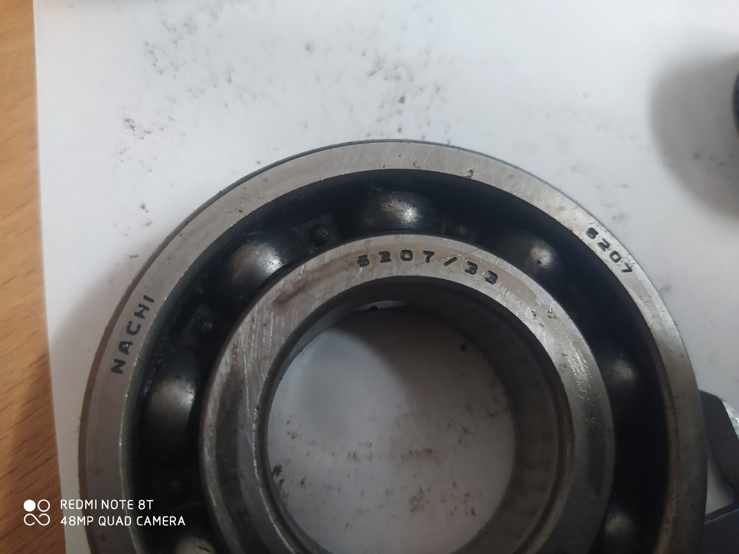

Забыл про 6207/33( роликовый) но внутрянка 33 мм вместо 35 у стандарта -  у соседа при снятии распилил, свой сохранил он  был в норм состоянии, Когда уже разобрал понял что в магазине ошиблись, а 1 мая никто не работает.
фоточки по порядку
7207
304
2205
207/80
206е/60
незнаю названий
207/33

Цитата: SASCHA от 29 декабря 2020, 18:50Остались 2 подшипника 1 вставляется в первичный вал - его не нашел, но нашел в инете иголки 4х21 их можно просто поменять, оставив старый сепаратор.
К стати вопрос по иголкам . На каком сайте нашли ?
Ipboy
#10
На сайтах по подшипникам, хотел найти у себя в Челябинске.  Не нашел. да и старый был норм его и оставил, но на всякий случай в автомагазине нашел с кпп нашемарки но там другая длина была( думал если что обрезать), он не пригодился.
сейчас померил, в подшипнике стоит  ролик 4х21.2, но сепаратор позволяет вставить 4х21.8- стандартный размер
