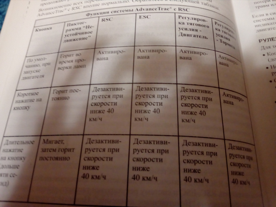

на всех Э4 должен стоять, как штатка, причем эта система ставится на эскейп, и на Эдж, и на все Форды с полным приводом
Цитата: Filipp от 21 октября 2019, 19:14При сильном нажатии газа, оно не сработает
срабатывает всегда,если включена,  а включена она вроде всегда после 40 км в час, на дилерских не было шильдика, только на переходных из Америки,где-то тут была тема про это
Ренатс
#264
Скорость выше 40-система активируется, даже если вы ее отключили, снизили скорость система дезактивировалась.
ПыСы:В книжке при описании системы нет скобочек со словами "при наличии" т.е. на 4 она есть у всех по умолчанию.
