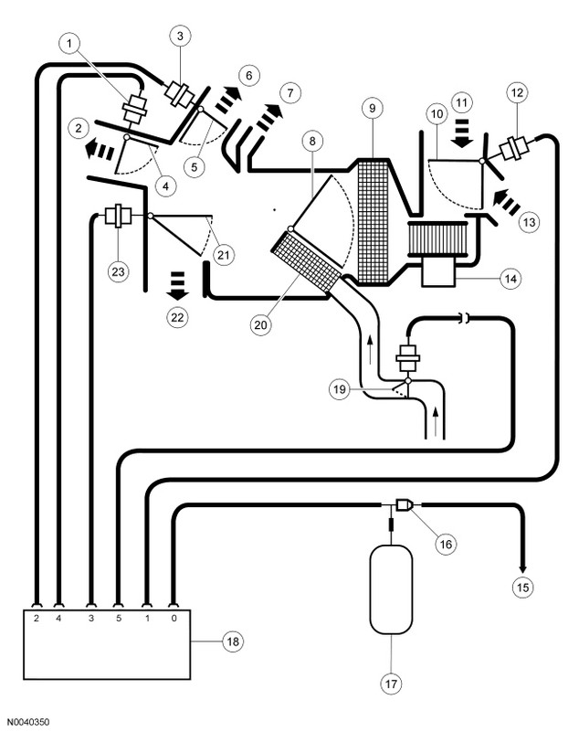

Это схема двухзонного климата Э4. Не думаю, что Ваша отличается. Поз.8 - два сервопривода. Если привод перекрывает радиатор отопителя (поз.20), то неоткуда взяться теплому воздуху.
Поз.9 - холод.
Поз.9 - холод.
Спасибо. Из схемы не совсем понял, как регулируются температура отдельно пассажира и водителя. А у меня она разная. Причём по ощущениям воздух на водителя идёт с запахом сырости... Температура пассажира регулируется без нареканий.
Поз.9 - холод.
Поз.20 это скорее радиатор кондея, чем отопитель.

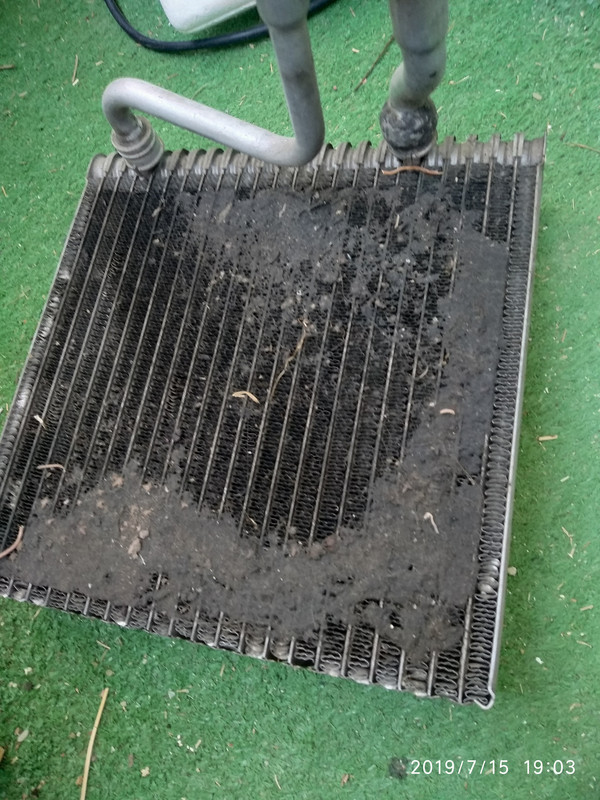

Это испаритель кондиционера с моего бегемота, который я менял в прошлом году (обнаружилась трещина в том месте где трубки входят в корпус). Почти вся поверхность была покрыта мерзкой плотной непродуваемой грязью. Часть отвалилась, когда пытались заварить аргоном.

Через радиатор кондея воздух идет ВСЕГДА. Отопительный перекрывается заслонкой актюатора и на ОЖ стоит пневмокран поз.19, который под капотом.
Не спорю...просто в первом посте указывалось что весь воздух идет через радиатор отопителя, что в принципе не логично.но это ж форд....

Цитата: Ренатс от 16 июля 2019, 11:56Не спорю...просто в первом посте указывалось что весь воздух идет через радиатор отопителя,
Не верно.

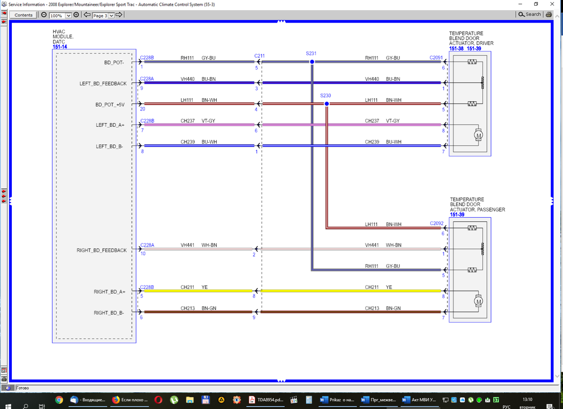

Цитата: grizha от 16 июля 2019, 09:51Из схемы не совсем понял, как регулируются температура отдельно пассажира и водителя.
Я написал, что поз.8 - две. Одна на водителя, другая на пассажира (если климат раздельный).
Управляются они из блока климат-контроля.
Схема для Э4.
