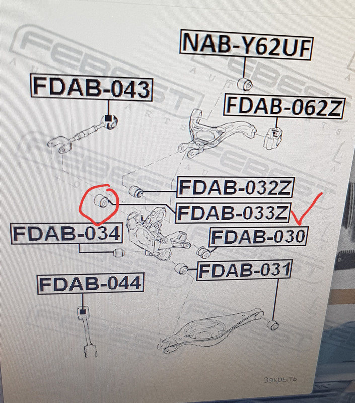

Всем здравствуйте!! Нужна срочная помощь и консультация....
У меня прямо сейчас  весит машина для замены сайлентов на Фебест в зад. кулаках и случилась след.проблема с арт. 033z... во-первых, родной идет неплавающий, а у Фебеста плавающий, а самое главное, во-вторых, он почему то оказался меньше диаметром, чем родной где то на 3 мм... и встал вопрос как вообще выходить из этой сутуации... оригинала нет в принципе... из аналогов был тлк фебест и точка опоры из полиуретана (но его не слишком советуют)... кто чего может посоветовать.... на какой аналог можно еще поменять данный сайлент... схема во вложении... буду очень благодарен за оперативный и дельный совет!!....
