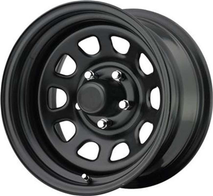

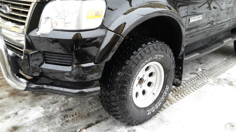

Датошка
#6
Цитата: Бродяга от 12 февраля 2019, 16:12
Если речь не о железной штамповке, то из наших можно смотреть КиК и  TechLine. А какого диаметра и ширины есть мысль приобрести?

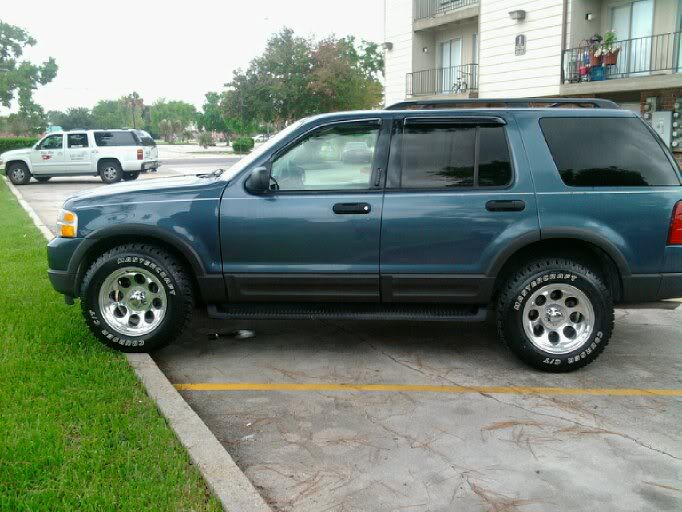

есть желание приблизиться к такому виду:
На стоковых r18 с резиной 235/65 колеса где-то глубоко в арках и вид так себе, что и хочется исправить.
kvipal
Цитата: Датошка от 12 февраля 2019, 18:38На стоковых r18 с резиной 235/65 колеса где-то глубоко в арках и вид так себе, что и хочется исправить.
На вашей фотке вылет на дисках наверно ЕТ25 и диски явно широкие.
Вот фотка в моей теме, я поставил себе диски TechLine 8"18" ЕТ40 и резину Купер 265/65/18 посмотрите: http://www.fordexplorerclub.ru/forum/index.php/topic,14411.msg664906.html#msg664906

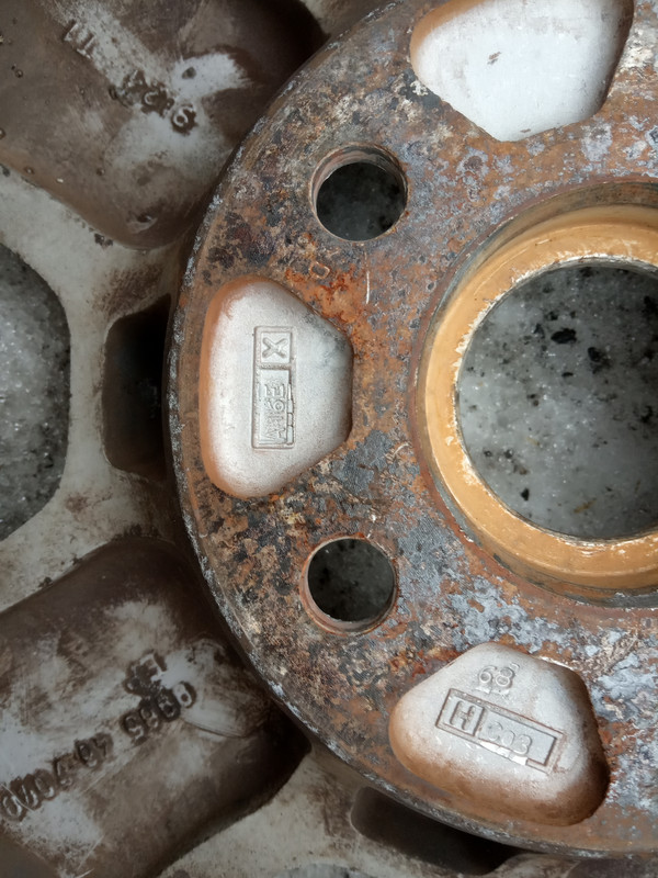

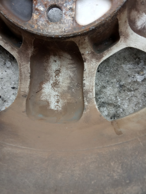

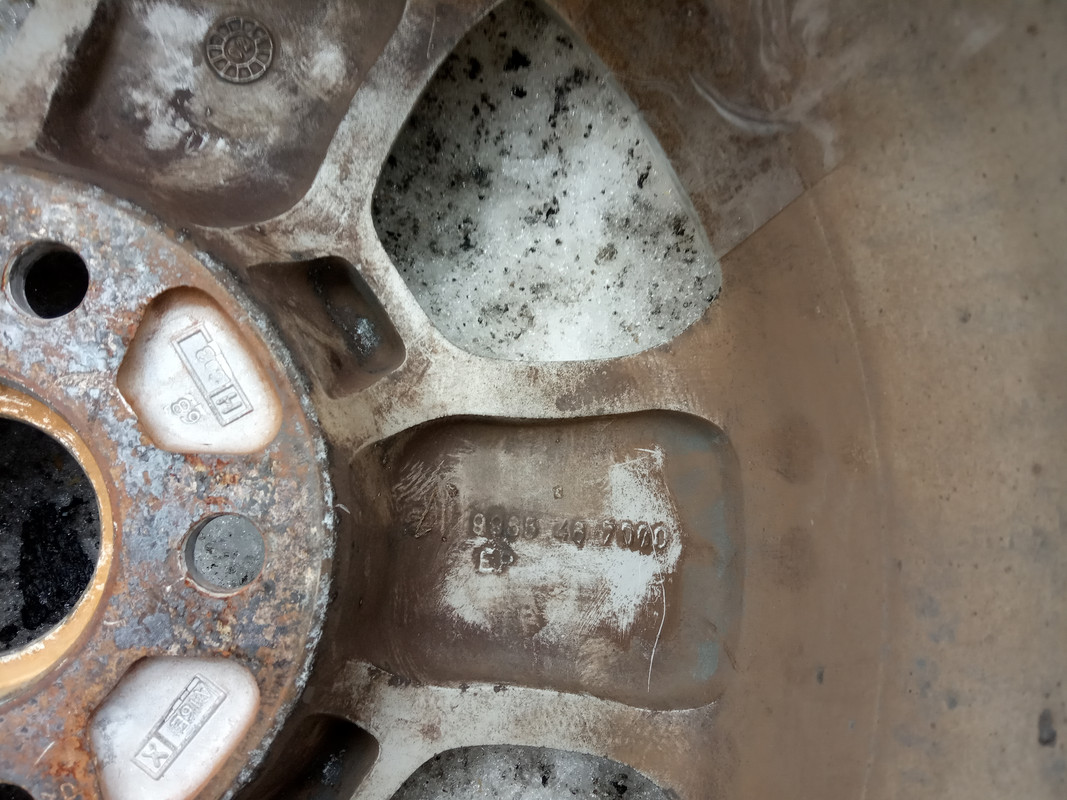

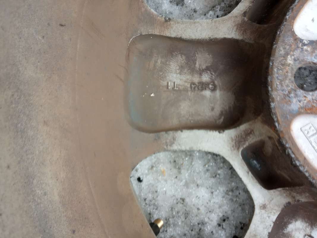

александр577
#15

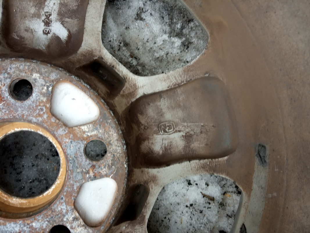

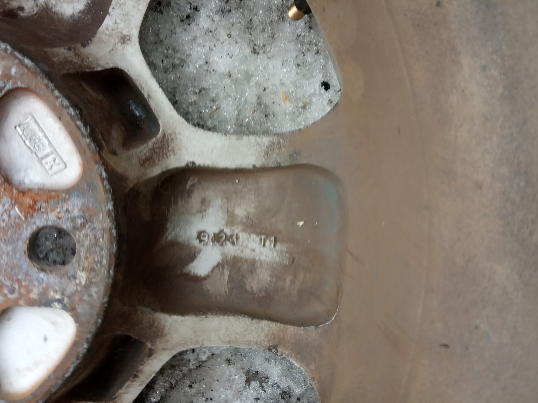

 Помогите найти индекс нагрузки

Цитата: александр577 от 13 марта 2019, 10:22Помогите найти индекс нагрузки
Он далеко не всегда пишется на диске.
