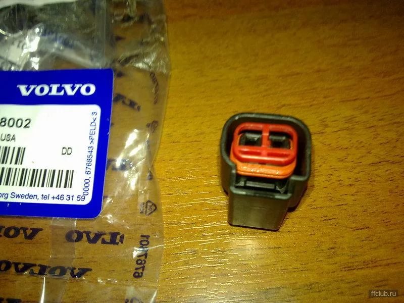

Доброго всем времени суток. Помогите решить следующую проблему. При замене свечей механики повредили часть резиновых уплотнителей контактов катушек ( сказали расслхлись от времени). Может кто знает где купить набор этих резиночек, код. А то слетают концевики эти и цилиндры не работают, приходится постоянно останавливаться и лезть под капот их одевать на место. Эксплорер 4 4.6

Непонятно что за резинка?
Если правильно понял, то меняй сам концевик, Volvo 30728002
3333юрий
У меня тоже такая беда присутствует, подлаживаю кусочек изоленты сложенный в двое. Садятса плотно и не выскакивают. Не втречал таких концевиков поэтому и не заморачивался. Ну а теперь придетса купить и поменять.

Да это именно они. Спасибо
Закажу, а пока изоленте привет
mkll
Пластиковые хомуты вам в помощь, отлично прижимают без всяких уплотнителей
