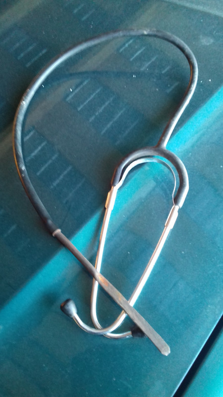

Правая цепь хорошо слышна в арке правого переднего колеса. На яме можно послушать сзади двигатель  старым дедовским способом- через деревяшку, или стетоскопом

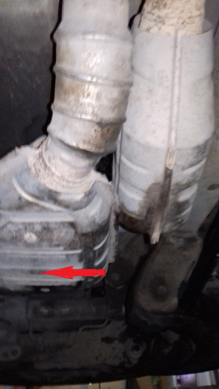

вообщем поизлазил все под авто вот с таким аппаратом
звук практически весь отсюда
в районе 2й прорези и еще отчетливый в районе пробки на штанине (полагаю там был катализатор) .
каким образом он вырезается я не сталкивался. может не все удалили и какой нибудь кусок остался?

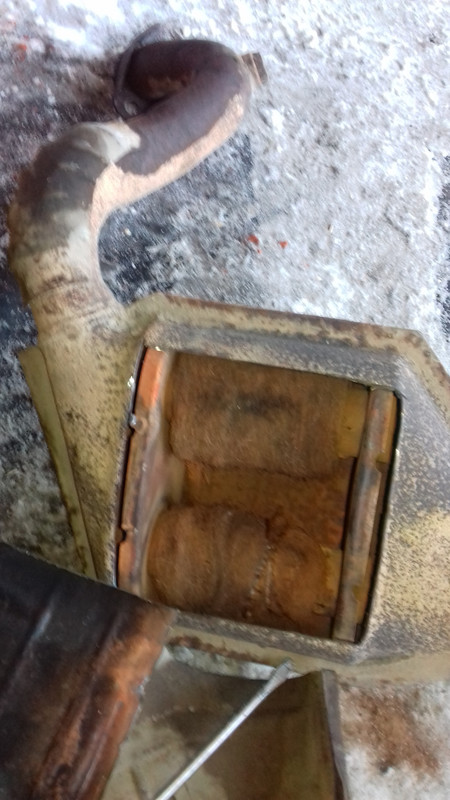

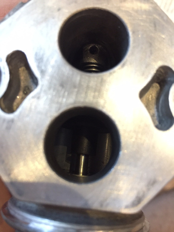

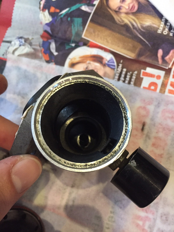

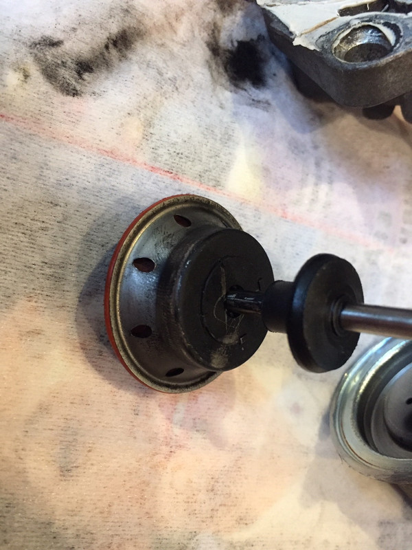

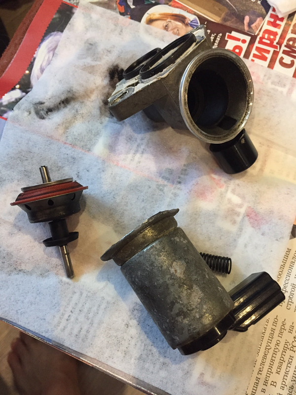

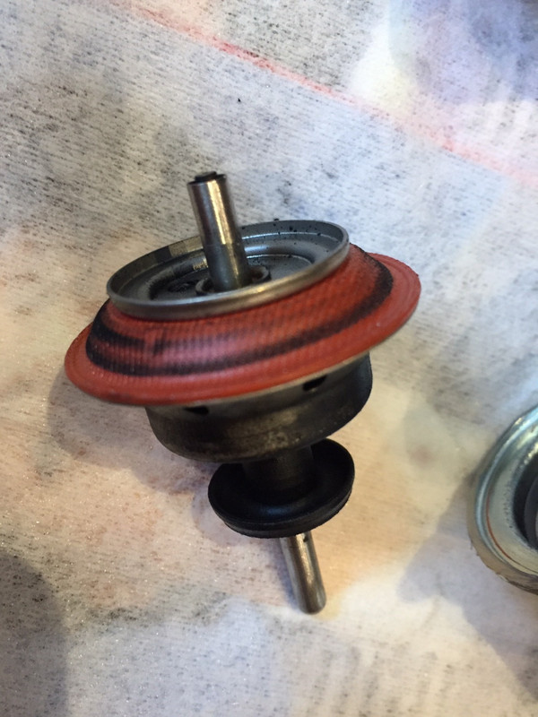

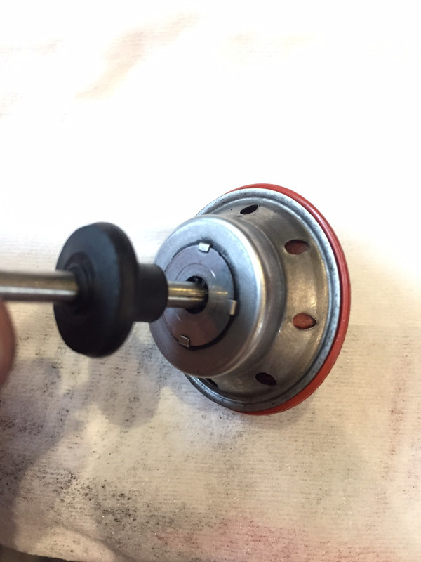

вскрытие особо ни чего не показало. снял потрес - что-то болталось. выпало немного грязи.если кому интересно вот внутренность

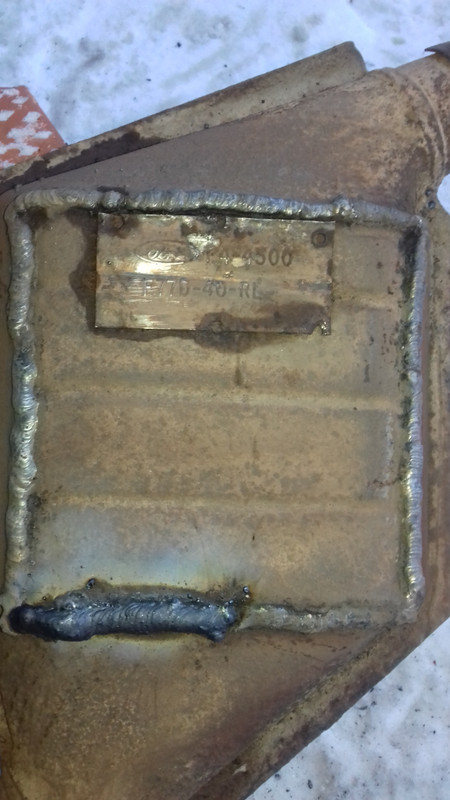

качество не получилось. (сразу не посмотрел). восстанавливал дольше чем вскрывал ))) инвектором как и ожидалось прожигался метал. пришлось подставлять оббитый электрод. поэтому и шов большой

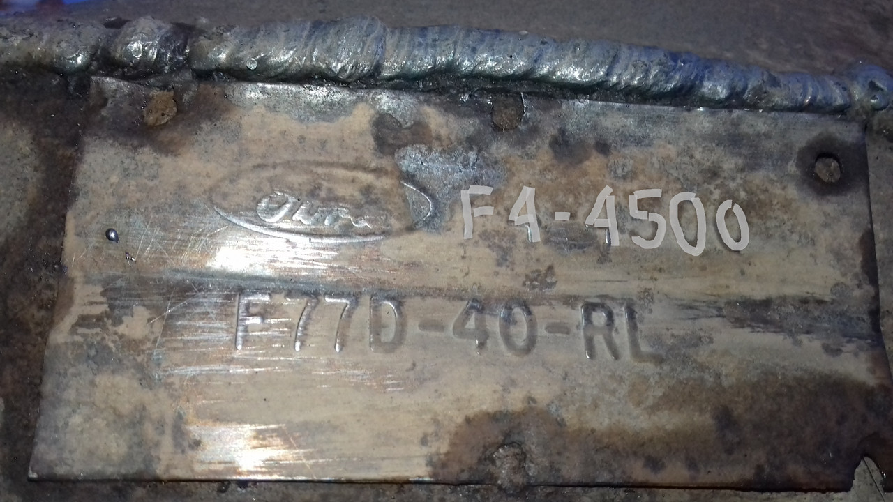

номер детали поближе
поставил на место. получилось раздвинуть трубы. стало см 1.5 между. прогрел прокатился вроде тишина. надеюсь прошло)).
может когда они были вплотную возникал резонанс. а встав под разными углами то был звук то нет.  :-[ вообщем причина не ясна
