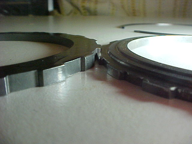

Цитата: yalkun от 07 ноября 2018, 13:50как вы думаете возможно ли усилить алду теми же самыми фрикционами, кольцами от 4R55E/5R55E?
т.е. новыми китами по ремонту от 4R55E/5R55E, ну или минимальными доработками?
Добавь по фрикциону в каждый пакет! Это самое простое! Место для дополнительного фрикциона получаем путем проточки поршня либо упорного диска! Я лично точил только диск!
У меня коробка полностью по проекту Франкинштейна, второй год полет нормальный! Пары 3,27 с 31 колесами, катаю в грязи!

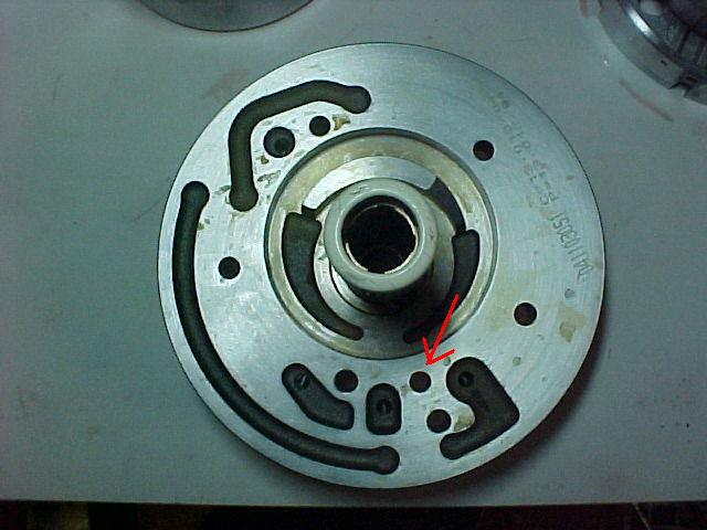

в мануале по насосу я не совсем понял, можете объяснить?
его штатным можно усилить?
Сергей Кабанов
#4
С насосом ни чего не сделать, только менять на новый или на 100% рабочий. А вот у 5R каналы смазки втулки ГДТ совсем другие и он намного лучше, но агрегатируется он только с колоколом 5R или 4R (с маркировкой 97 GT). Соответственно и барабан O/D тоже должен быть от 5R
Единственное что я сделал в насосе, это увеличил сливное отверстие канала смазки втулки ГДТ (по франкинштейну)
