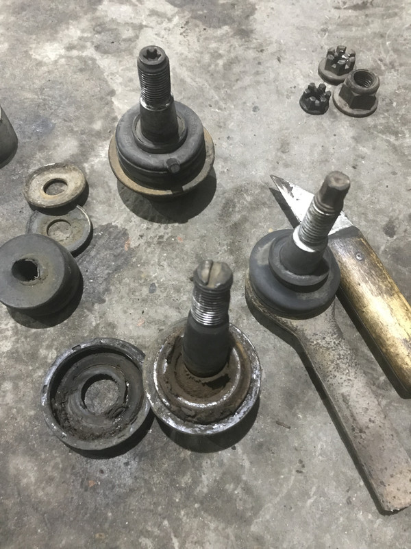

Цитата: caha от 22 января 2019, 09:37Что такое тавотница?
для смазкм , но только вот на кой она ? если шары столько ходят.

Поздно уже.
Мне так кажется, что я просто порванный пыльник не вовремя обнаружил.
Для того чтоб шприцевать.
Верхнюю муговскую раз в сезон набиваю смазкой, ходит.
Вот что внутри у шаровой, которая не шприцуется ) смазка высохла, а новой нет 👎
kvipal
Pavel_24, лемфердер вродь писали? Пыльник порван вот и смазка ускакала.Мне когда лемфердер накатку делали, пыльник снимали, сам видел, смазки полно. Белая, похожа на литиевую. Сколько за 2 года пробег на шариках?
Сверху снятая лемфердер, прослужила больше 2 лет( год на зад менял пыльник на ней), снизу видимо оригинал, так как старенькая очень, не распознал( сколько простояла всего не понятно, у меня уже более 70т.км)
