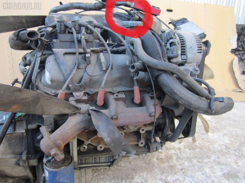

Vitaliy645, А что там с датчиком температуры ? Под дроссельной заслонкою двухконтактный .
Да вроде стоит на месте :D...А если серьезно,то еще пока не проверял его.....там же сопротивление надо мерить???....тот что на стрелку походу не работает....стрелка лежит....изредка чуть поднимется и всё......
