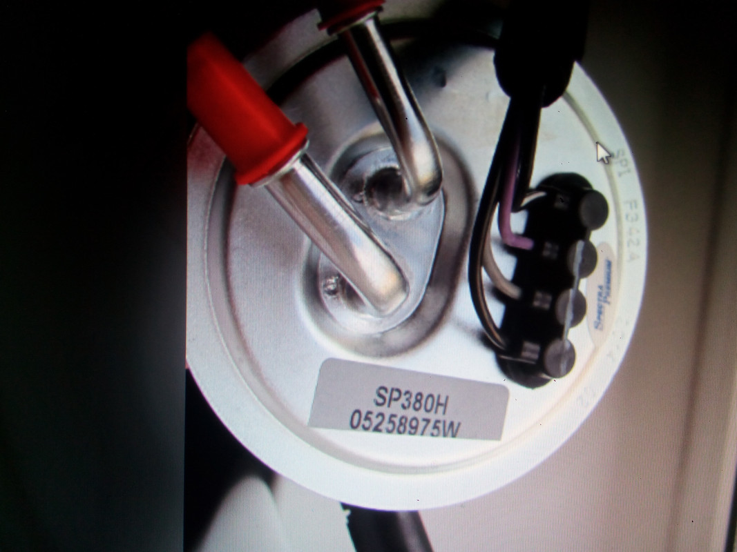

Ребята может кто сталкиволся не показывает на приборки уровень топлива,куда лесть смотрет.
Лысы
Бак снимать нада?а в приборке не может быть?а если попловок,от чего можно поставить....
Для начала прозвонить жгут бензонасоса. Разъём (круглый такой) находится в районе заднего левого колеса, в внутри рамы. Вот с этого надо начать . Прозвонить приходы и выходы,почистить окисление контактов.

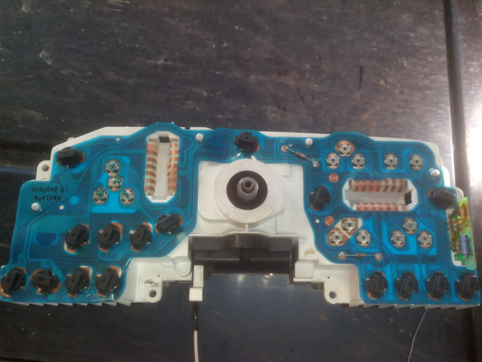

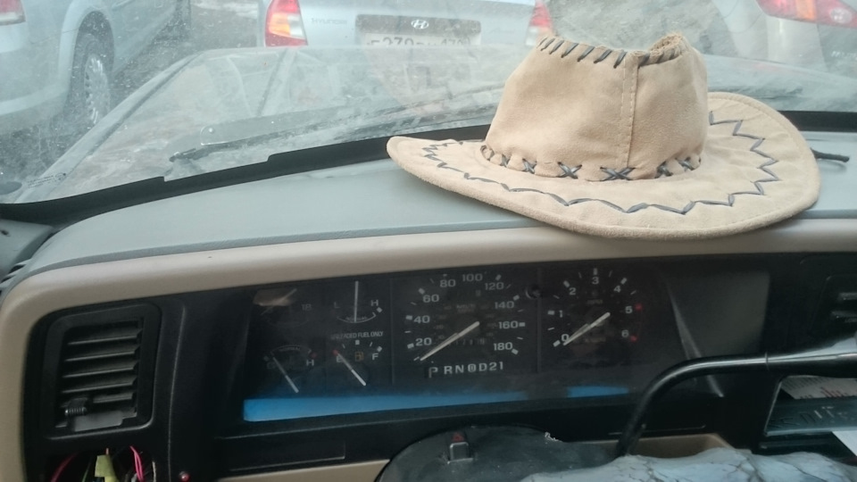

У меня  на выключеном зажигании стрелка топлива показывает пол бака,  ключ повернул ползет до правильного уровня?!
Это ещё не всё!   :o
Стрелка температуры начинает уползать в ноль, "морозится" в общем.
Чё ето ? !  :-[
Шуруп
Машинка долго стояла перед покупкой?Или это все началось у Вас внезапно?
sanek502008
У меня и по сей день приборка живёт своей жизнью. Тахометр показывает как хочет, топливо тоже и менял насос с поплавком, давление масла вообще, то посередине, то упадёт чуть ли не на ноль, а потом опять всередине.  Только зарядку показывает нормально. Нет пока возможности заняться. *par*
VLAD12TR
Стояла почти полгода (весна-лето).
Топливная так-сяк прокатит - всеравно слежу по пробегу,  а вот температура - это можно вскипятить ненароком.
Какие мысли?

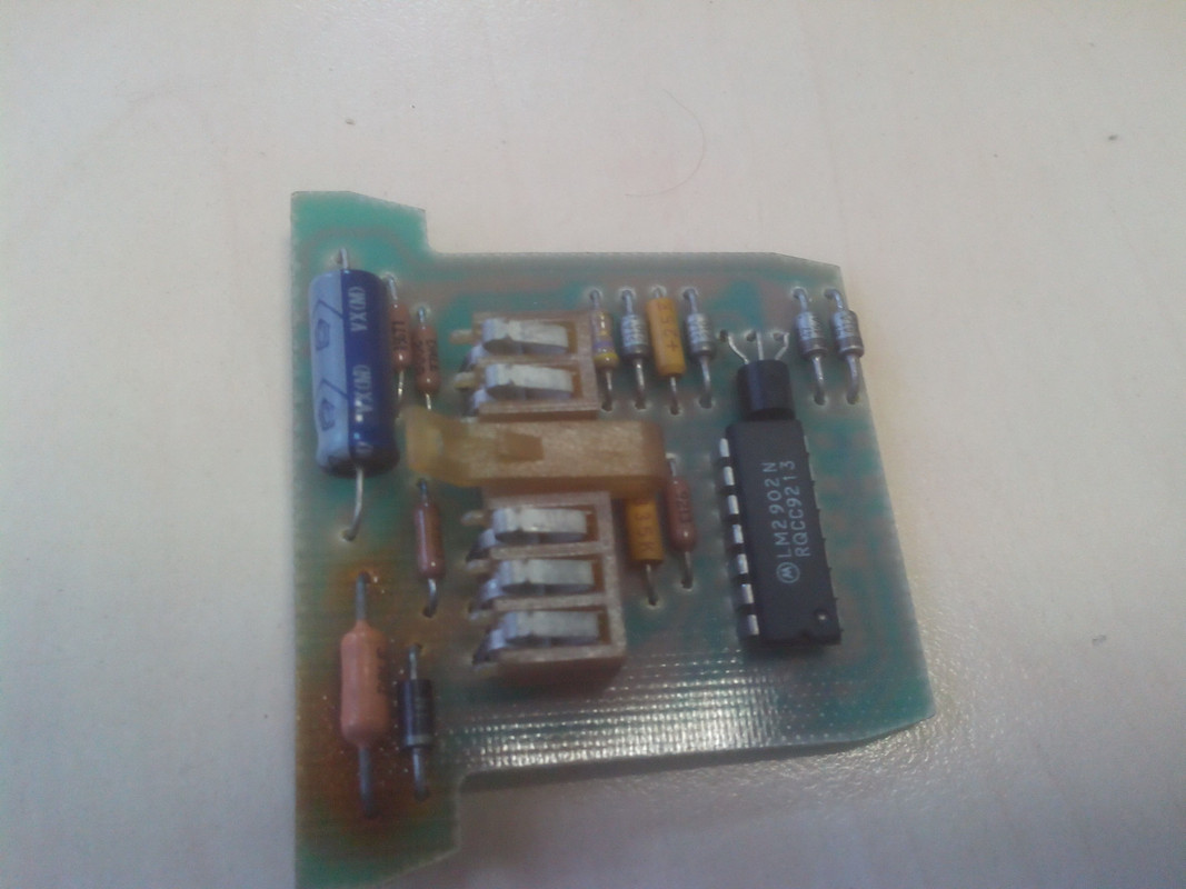

Привет! У меня стрелка температуры вообще не шевелилась!
Что сделал:
1. Был плохой контакт штекера на самом датчике (на движке)
2. На приборке была повреждена одна дорожка!

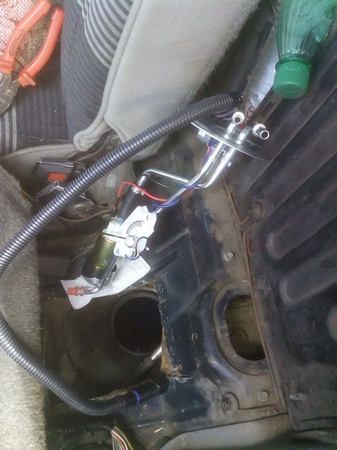

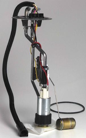

У меня походу врёт датчик топлива на ФЭ1. Заливаю полный бак, и на трассу проехав 165 км до заправки, в баке было 3/4 бензина, тесть 1/4 потратил. После поехал далее, но заправок там нет. Ехать там так же 165 км и + обратно, до этой заправки в сумме примерно 330км. Но на обратном пути случилась беда. Не доехав 15 км до заправки кончилось топливо. По всем расчетам должно было хватить. Много раз ездил. Всегда хватало, а в этот раз проблемно. И ещё 1 вопрос. Когда остаётся ниже половины бака на сильных поворотах машина не реагирует на педаль газа, а при остатке бензина 1/4 бака при таких поворотах вообще глохнет. Это нормально?
нет.
Sality
Цитата: Sality от 12 октября 2018, 17:22
И в какую сторону копать ? :-\
Бак снимать смотреть бензонасос. Вот тема на Траксе
https://ford-trucks.club/threads/gloxnet-na-xodu.13102/page-6#post-583515
Sality

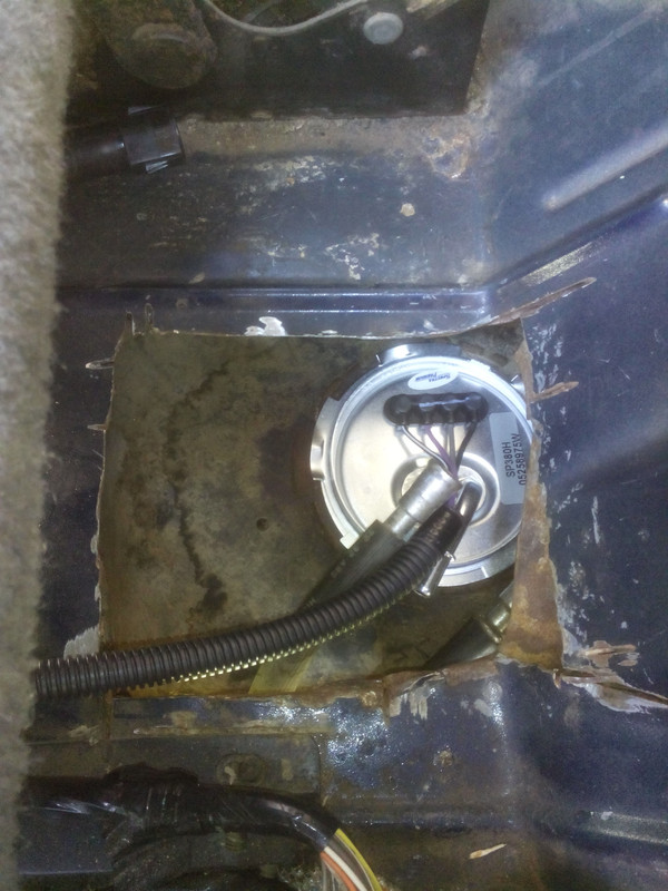

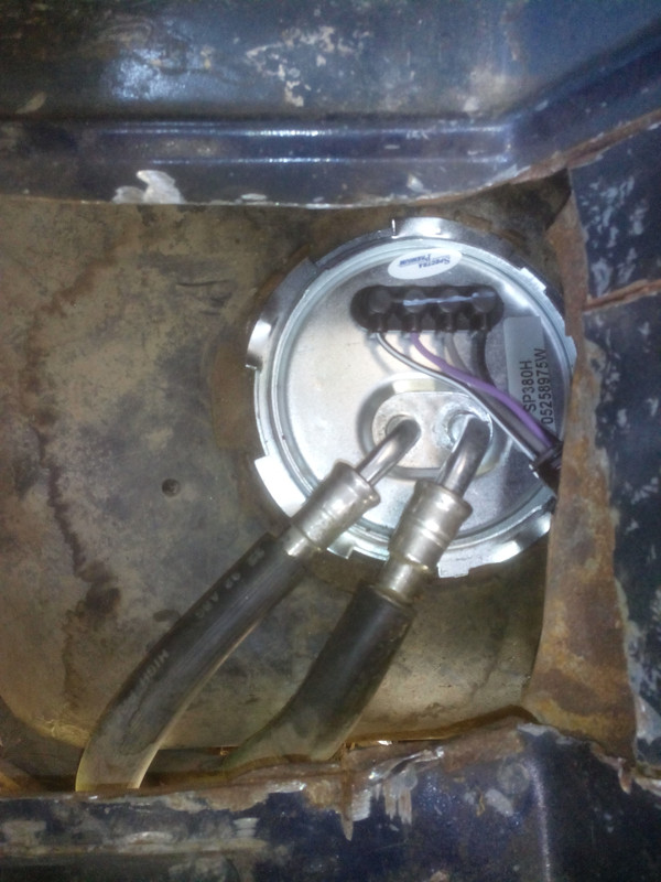

Спасибо, но у меня сделали люк под задним сидением, для замены бензонасоса с фильтрами не снимая бак. Надо будет посмотреть что там.
Сергей Кабанов
Внимательно смотри весь топливный модуль в баке, вероятнее всего насос не родной и может прикреплен выше положенного, либо повреждение трубки забора топлива. Заодно и реостат датчика топлива почисть, будет адекватней показывать!
АГРО47
#16
Как по моим наблюдениям, летающие стрелки на приборке и живущие своей жизнью, это повреждение дорожек с обратной стороны панели приборов, перегорание сопротивления, микротрещины на плате... *pozor* В моём случае стрелка указателя уровня топлива раз в месяц дёрнется в положение на пол бака и фсёёёё...  :o Тахометр просто подпрыгивал, подскакивал до 1000-1500 об/мин... А после установки другой панели приборов (Сергей с Перми с донора прислал), всё ОК !  *par*  https://youtu.be/pCtnCx4Y0WQ
