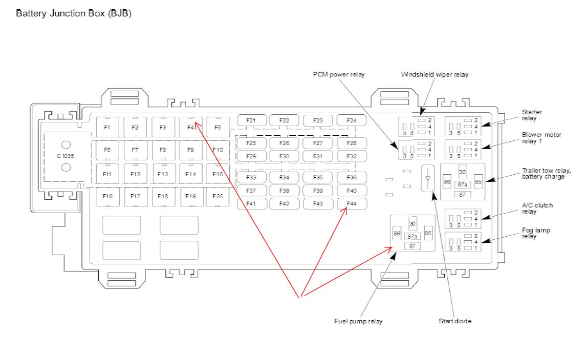

проверьте предохранители,фото прилагаю
ну и еще уточняющий момент, сигнализация установлена, она случаем не блокирует???

У меня предохранители по другому расположены, все проверил. Речь идёт про блок под капотом?
Сигналка стоит, но ей не пользуюсь. Брелок даже не помню где лежит. Использую родной открыть закрыть и все.
Noki80
#20
сорри, это с 2007 блок, счс найду ваш
этот похож?
и реле 48 к насосу тоже

Noki80,
Не, не похож.
Под капотом в блоке все предохранители проверил.
В других местах нет?
