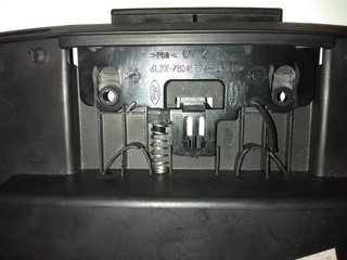

Всем доброго времени суток! Как только начались холода в один прекрасный момент нажал на кнопочку открытия замка консоли и услышал треск после чего одна сторона завалилась. Разобрал оказалось что ушко отвалилось. А теперь к делу. Приклеивать и чем то либо усиливать нет смысла испробованные клеи вк9,момент,клей для моделей из пластика. Так же пробовал усилить текстолитом по бокам толку ноль. При более детальном рассмотрении оказалось что уже кто то менял целиком клавишу но когда менял забыл достать сломанный ус)
Повкуривал форум понял что нужны пружины. Но вопрос где их купить? Объехал 2 рынка на втором дяденька продавец дверных замков достал кучу железок среди них и были пружины. Одна подошла а другую добыл тем что скрутил у соседа с входной двери замок) т.к он себе поставил новую а выкинуть старую к счастью он не захотел так и стояла без дела в холле.
Кстати перегородки выполнены из очень мягкого пластика их можно срезать обычным скальпелем. Пружины где то 40х5мм. Все поставил работает на ура.

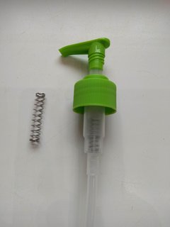

Случилась аналогичная проблема, сломался один из усиков.

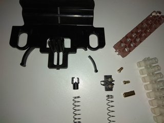

Для решения использовал пружину из дозатора для мыла/шампуня и т.п.

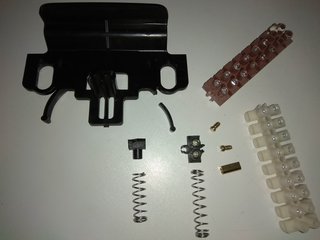

Чтобы пружина не гуляла, вырезал из клеммника винтового (ЗВИ который) что-то вроде вилки.

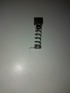

Если фотки слетят, попробую объяснить: на круглую часть клеммника с отверстием, в которое вставляется отвертка для зажима провода, надевается пружина, а из нижней части достаем саму клемму и срезаем низ (если клемму расположить отверстием вверх) так, чтобы получился П-образный паз (похоже будет на кисть LEGO человечка). Этот паз вставляем в деталь, на которой усик и поломался. Обрезаем пружину и собираем, получится так.
В собранном виде...

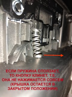

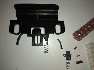

Далее соединил обе части не стягивая их винтами и попробовал пожамкать кнопку несколько раз. Раз через 20 кнопка жестко во что-то упиралась и отказывалась нажиматься, т.е. была в закрытом положении. Возможно это мне одному так повезло.
Разъединяю, смотрю... пружина сползла вот так...

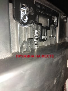

... ставлю пружину на место...
... снова жамкаю кнопку и опять кнопка раз через 20 встает как вкопанная. Сильно не нажимал, но при такой ситуации крышка подлокотника не откроется.
Попробовал провернуть пружину вокруг своей оси на 180 градусов, жамкаю 20-30-40 раз, все работает.

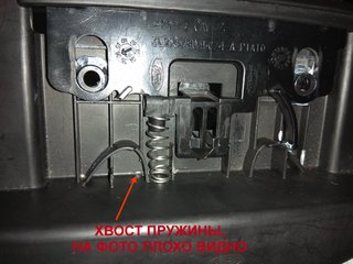

Работает-то работает, но чтобы наверняка пружина не уползла, расправил снизу хвост пружины, вот так (если картинка слетит, низ пружины похож на кулак с оттопыренным мизинчиком  :) )....
... нагрев тонкую стальную проволоку прожег небольшое отверстие в стенке и продел в это отверстие расправленный хвост пружины. Хвост желательно делать подлиннее, т.к. в случае проворота пружины вокруг своей оси короткий хвостик из отверстия выйдет и пружина поползет.
Итого...
Собрал, поигрался раз 100, работает, установил.
