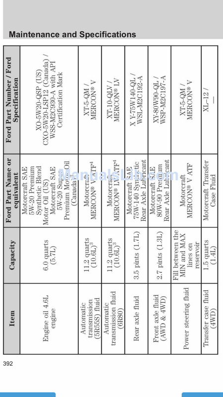

                                   Расходные материалы:
мотор V8 4,6л
Масло:  синтетическое моторное масло Motorcraft  5W-20 Premium (США), допуск Форд WSS-M2C930-A
 объем (полный) - 5,7л
Масляный фильтр:  FL-820S
Топливный фильтр:  FG-1083
Воздушный фильтр:  FA-1780
Свечи: Motorcraft SP-462 новый аналог SP-514 , на более поздних годах выпуска пошли SP-509 (перед покупкой пробейте по ВИНу)
мотор V6 4,0л
Масло:  Синтетическое моторное масло Motorcraft SAE 5W-30 Premium (США), допуск Форд WSS-M2C929-A
 объем (полный) - 4,7л
Воздушный фильтр:  FA-1695
Свечи: Motorcraft SP-412
Масло для гидроусилителя: масло Motorcraft MERCON® ATF

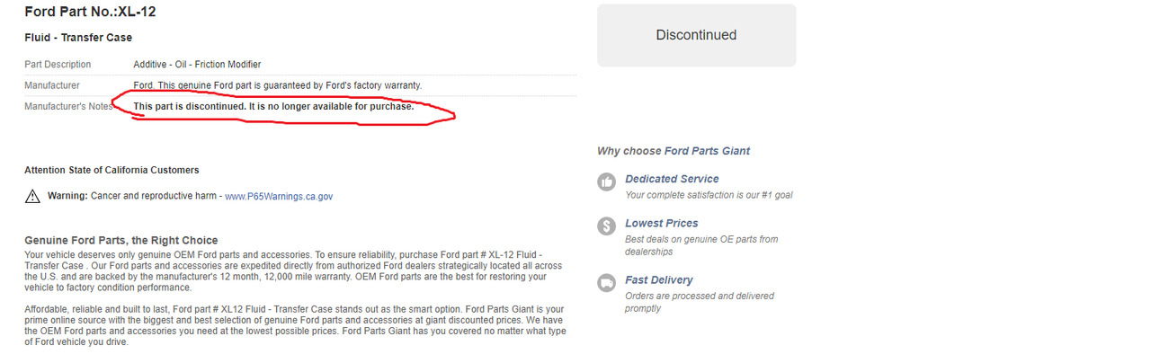

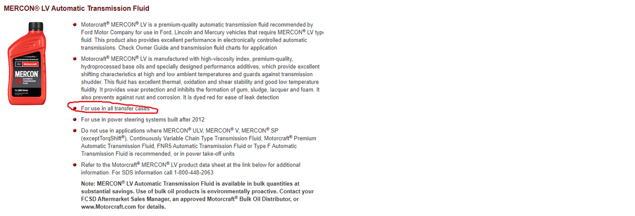

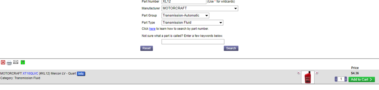

Масло для раздатки: масло  XL-12, ~1,4л
Масло для заднего дифференциала:  Синтетическое масло Motorcraft   75W-140,
 объем - 1,7л, если дифференциал  TRACTION_LOK, то надо  добавить присадку
C8AZ-19B546-A
Масло для переднего дифференциала:  Motorcraft SAE 80W-90 Premium, это по инструкции, себе лью 75W-90 cинтетику.
Объем - 1,3л
Тормозная жидкость:  Motorcraft DOT 3
Охлаждающая жидкость:  Motorcraft Premium Gold (желтого цвета)VC-7-B, допуск Форда-WSS-M97B51-A1
Гранулированная присадка для устранения протечек в системе охлаждения Motorcraft:
VC-6 / WSS-M99B37-B6

Цитата: Taksa от 21 ноября 2020, 00:21
Володя,
по моему в гидроусилитель идет не "Масло для гидроусилителя: масло Motorcraft MERCON® ATF", а  Motorcraft MERCON® V
MERCON® V можно залить, но по мануалу идет именно то, что я написал.

Цитата: V1ktor#1 от 23 ноября 2020, 00:07
По последним мануалам в ГУР заливается Mercon V

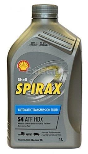

Ответ очень простой, просто Меркон уже не выпускается при чем достаточно давно.
Цитата: дмитрий 62 от 23 ноября 2020, 16:22,а не  Dexron III
Дестрон и Меркон жидкости аналогичные по составу. Просто разрабатывались разными компаниями GM  и Форд соответственно.
Будете смеяться, но Авилон, дилер Форда, рекомендует в наши раздатки лить именно Декстрорн 3, т.к.XL 12 уже нет.

Цитата: дмитрий 62 от 07 декабря 2020, 23:28верю только в бумажку на языке производителя раздаток
А американским дилерам форда не верите? XL-12 уже давно изчез из продажи даже в США, официально заменен на LV. Почитайте хотя бы официальные сайты...
https://www.fcsdchemicalsandlubricants.com/Products/Details?cid=120&pid=425
XL-12 Transfer Case Fluid has been discontinued by Motorcraft® and replaced by Mercon LV. As of May 2019 an old Motorcraft web page still lists Mercon LV as Not For Use in Transfer Cases, but the most recent LV page specifically states LV is now for all transfer cases."
Уже сотни американских специалистов по фордам больше года говорят об этом...
Зачем  пытаться оспаривать очевидные вещи?
Все сайты дают замену XL-12 на LV. Зайдите хотя бы на официальный сайт запчастей parts.ford.com и проверьте.
Рокавто тоже выдает LV...
