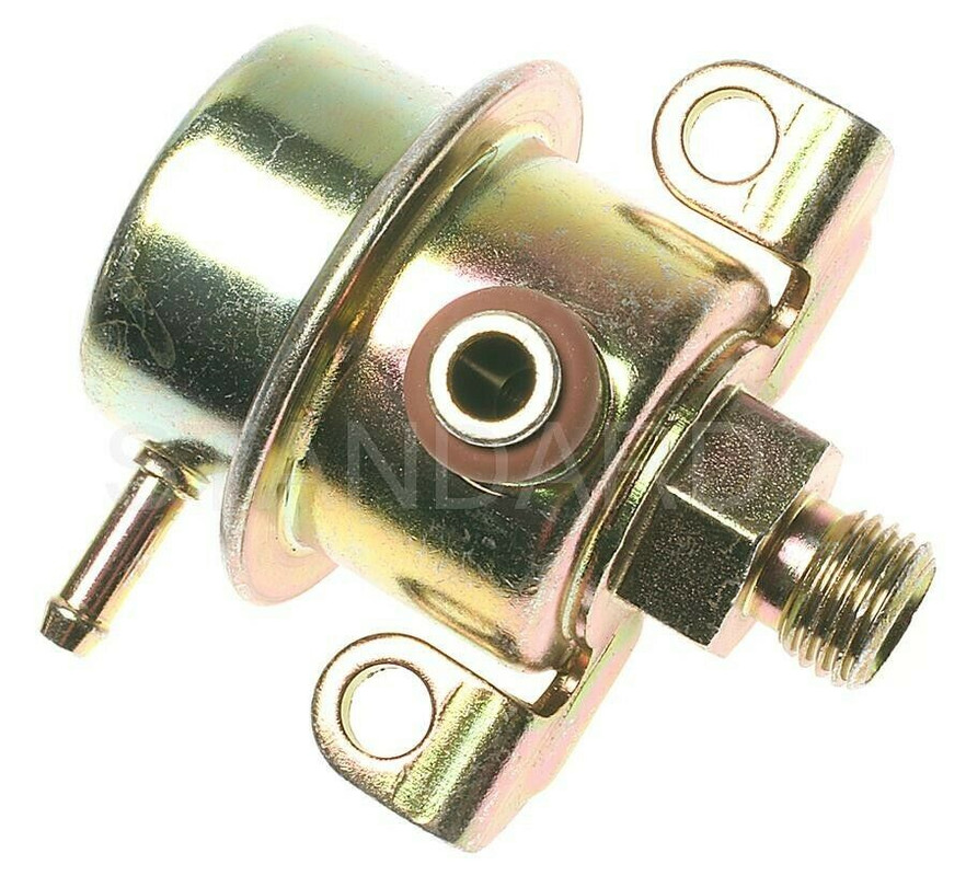

Если проблема с подачей то как версия, возможно накрылся регулятор давления на рампе, на OHV он тоже имеется как и на SOHC, помнится кто-то на форуме сталкивался и долго не мог разобраться т.к. сканером не диагностируется, выглядит вот так -
Штука эта живучая до безобразия. Проблема там бывает в вакууме. Вон там сверху тоненький сосочек  ;) ,к нему и подходит вакуумная трубка.
Как вариант можно проверить

Цитата: Муромец. от 25 марта 2022, 22:00Вон там сверху тоненький сосочек   ,к нему и подходит вакуумная трубка.
Да,видел.Там он как то еще проверяется.Типа сдернул шланчик,если давление поменялось,то что то неисправно.Или наоборот..Давно была у меня бмв 735,с регулятором возился.От волги один в один подошел..А что и как уж не помню.
Катушку проверил.Без трещин и без пятен. Проверил давление в рампе. 2.6-2.7.При прогазовках подскакиает к 3. За почти час после заглушенной упало до 2. Считаю нормальным. Блин,что еще ей надо? Щас пойду доссельную заслонку посажу на герметик.На всякий случай.P.S. В ресивере впуска есть масло..  :'(
