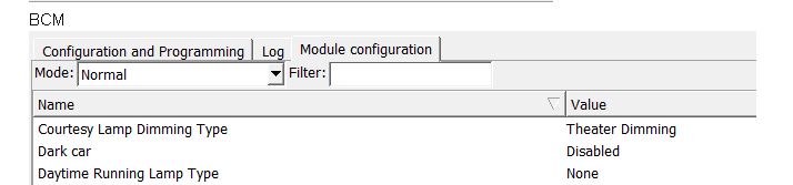

все же наверно BCM
взял отсюда,
https://www.explorerforum.com/forums/index.php?threads/new-forscan-update-allows-module-programming.442848/
там же видно по какой шине какие модули должны быть доступны (ну по крайней мере для 2013 экспа так)
если смотреть As-built на сайте Моторкрафта, то должен отображаться раздел GEM, в котором параметр 726-01-01 как раз  и является включателем DRL
ФЭ 4,0
2007
BCM даже в 2008 году отсутствует. На экспСпорт2018 есть.
GEM находится на M-CAN, которая у Вас не включается. Возможно есть проблема с переключателем шин.
Чем и хорош ELS27. Читаются обе шины без переключателей.
