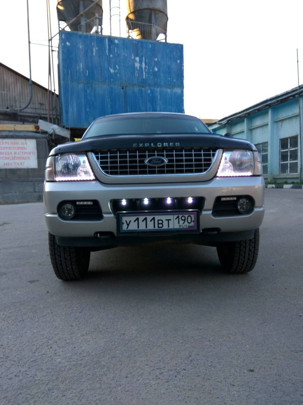

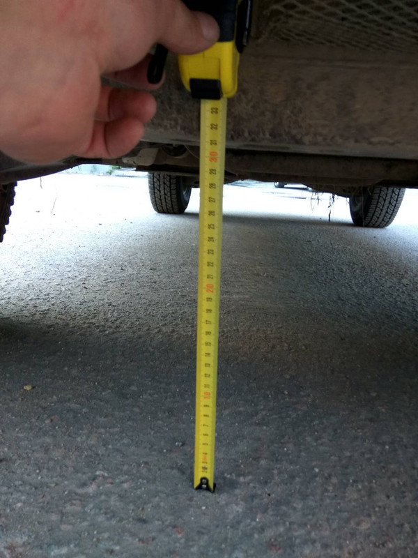

Добрый день! Ставил 30 мм по кругу, стоит ровно.

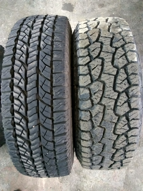

Стойки стабилизатора от Соболя, с жёсткостью не скажу, т.к. менял одновременно и резину на 245/75 R17 Йокогама Геолендер. У неё индекс нагрузки выше, поэтому чуть по-жёстче.

Проставки 30мм дают прирост около 50 мм, соответственно увеличивается угол въезда, съезда, рампы.
