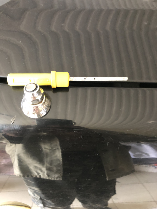

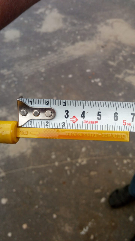

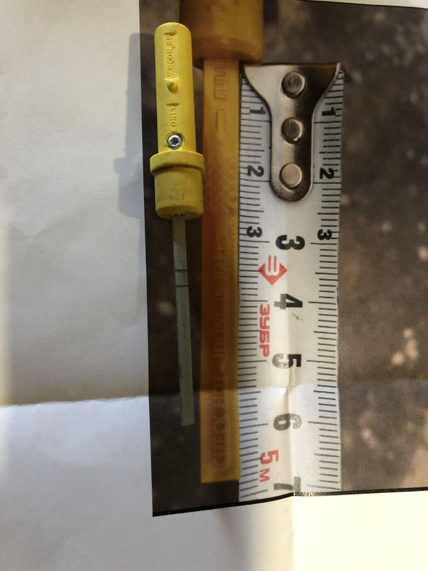

Вот необходимые размеры и изготовленный щуп. Накатку в гараже оказалось проблематичным сделать, поэтому просверлил верх-низ отверстия 2мм.
Пластинка оцинкованная 2х4 мм зафиксирована саморезом 1,2. мм через сквозное отверстие.
Фото щупа, наиболее удачное, от and32. Отдельное спасибо.
Щуп уже в коробке ;Dб
Почему я щуп ремонтировал, а не купил новый - очень просто: новый все-равно сломают при замене масла в коробке :D
