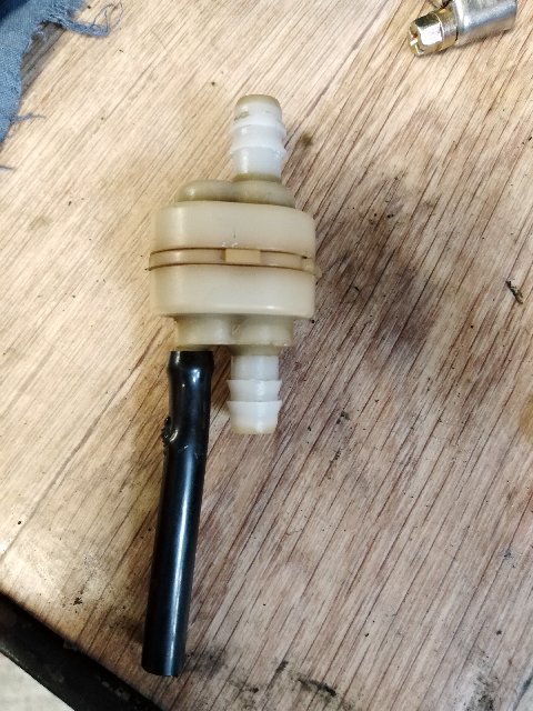

-Илюха-, почти правильно написал. Стоит он дорого, стоит возле топ. бака(имеет вх. и вых.), заполнен углём. Иногда он засоряется на глухо - отстрел топлива на заправке, если из него все высыпано и плохо собранно(не разборный) - то загорается та же надпись(на ходу). Ошибок при этом нет. Подсос воздуха где-то, там же. Это из личного. Если при этой ошибке каждый раз АКК. отключать, то это перебор ;), копать надо. Возле него много интересного есть.

Привет, тоже стала вылетать эта ошибка, адсорбер меняли зимой, копать в сторону крышки?
KONSTANTIN
если таже ошибка, а канистра была от бу?, тогда к ASV  он разжевывал проверку  этой беды, и если утечек нет, тогда резекция желудка, мусор из банки на улицу, благо не токсична, замена на уголь хоть от п\газа, герметизируем и в путь...если уголь дерьмо  то тупо банку набиваем нетканным материалом и  катаемся
