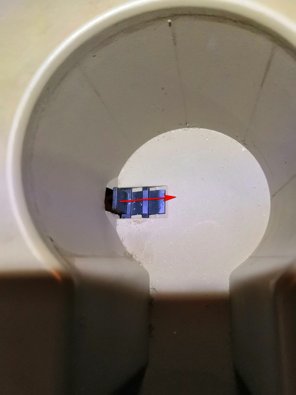

Если у меня клинит рычаг, можно ничего не разбирать, делаю так. Снимаю резиновый подстаканник. Под ним заглушка:
Её убираем. Дальше можно даже пальцем сместить пластиковый рычажок вперед к двигателю:
Он как раз будет напротив отверстия в подстаканнике. Либо можно отверткой или ключом от квартиры. Рычак сразу разблокируется.

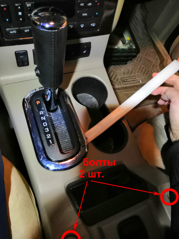

1. Снимаем блестючий декор рычага и откручиваем два болта под подлокотником:

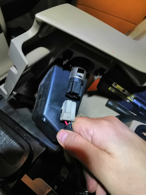

3. Отсоединяем прикуриватель:

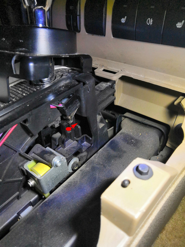

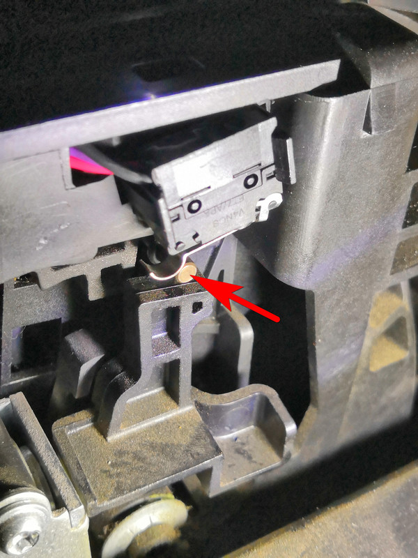

4. Дальше разбираемся почему рычаг блокируется. У меня этот штырек почему-то был не на месте.
