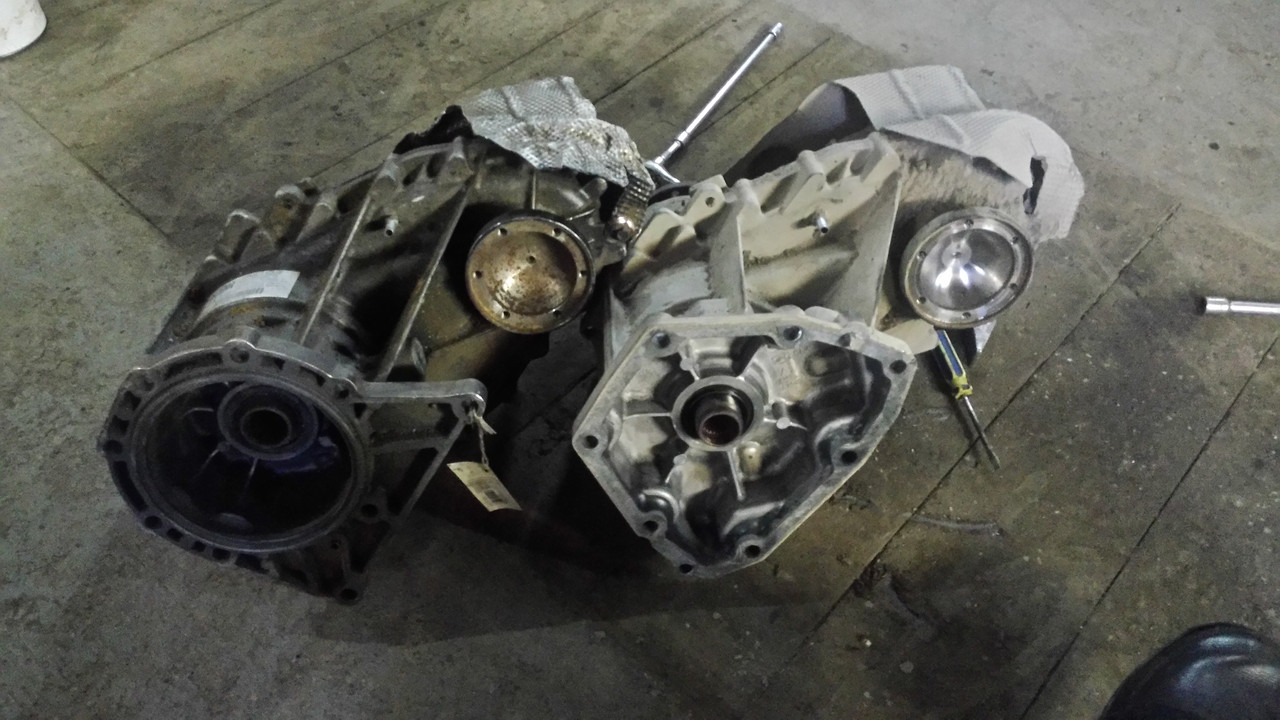

Vlasis
#10
Цитата: BUBA от 10 июня 2019, 00:24Странно, мне прислали фотку раздатки 2007г. от 4-ки,  так там датчик скорости стоит.
А зачем датчик скорости на раздатке в четверке? )
Вот смотрите, две раздатки с четверки. Одна с мотором 4.0, вторая с мотором 4.6 На корпусах нет датчиков скорости, в одной раздатке есть шестерня, во второй, вместо шестерни для считывания, дистанционная втулка.
Цитата: BUBA от 30 мая 2019, 22:45Вот это как раз странно.  У меня раздатка 2002г и её половинка прекрасно прилегает к корпусу коробки от 2008 г.
так может всё таки можно установить раздатку от 2008г ?  я так понял, что там только проблема с датчиком скорости, у меня от есть, на 2008 его нет, но его можно приколхозить. Да или нет?
Все внутренности ставьте с четверки, включая ту половинку корпуса, где нет датчика. Если вместо шестерни стоит пластиковая втулка, снимите шестерню со своей раздатки и свою половинку корпуса, где стоит датчик. Нет там ни чего сложного. Аккуратность при сборке и все, не обломите направляющую штока выбора режимов. Она тоненькая, как кончик вязальной спицы.

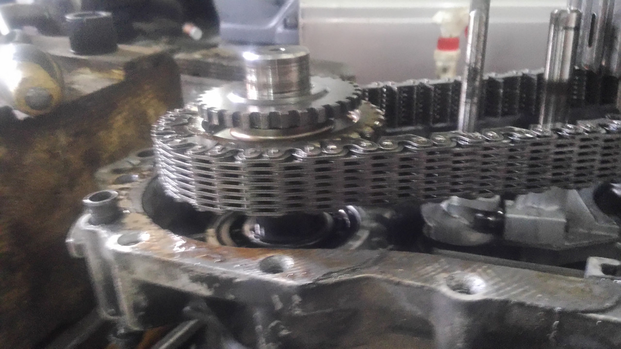

Oleg68
#12
Раздатка с ФЭ 3 2002 4.0l, сфоткал свою, если не ошибаюсь то это датчик скорости,  под фланцем кардана, к нему подходят три провода и не подолёку в корпус входит одинарный провод. :)
Ещё фотки моей раздатки, может кому пригодится.
