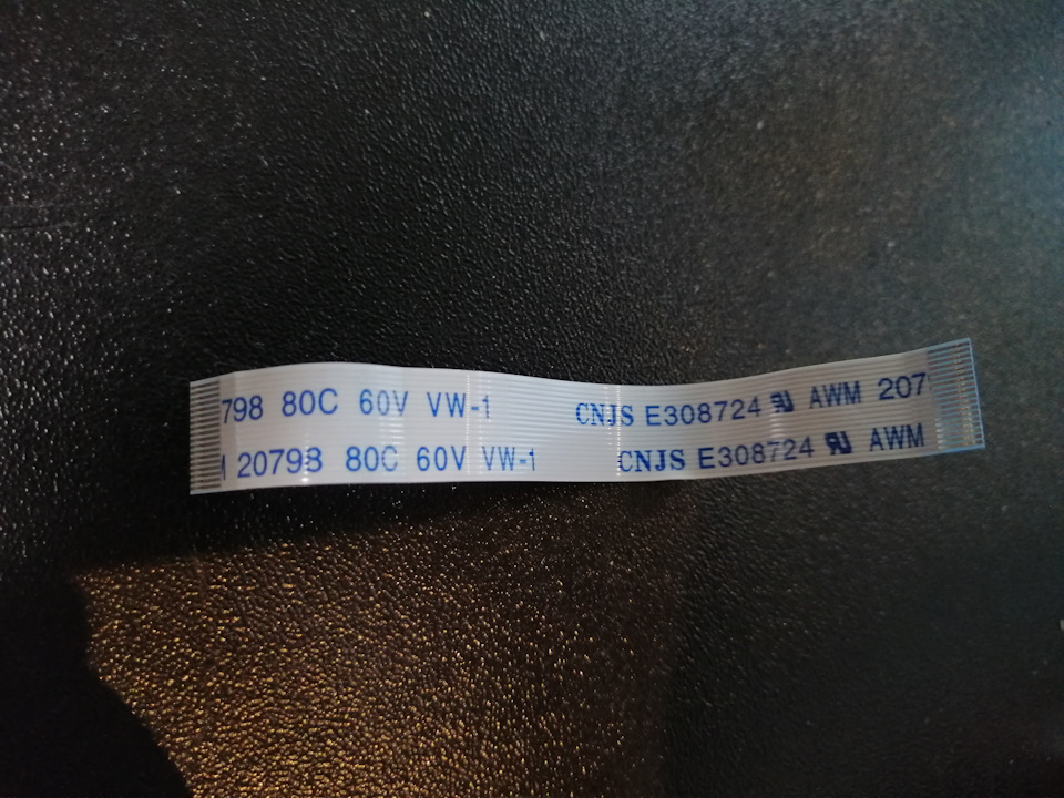

Есть два монитора в подголовниках DVD INVISION, один работает полноценно, второй не показывает DVD и не могу перейти на USB, причем вставлял флешку она моргает, разумеется DVD и флешку одни и те же вставлял в оба монитора. Щелкая кнопку source переходит по всем каналам, а DVD и USB не могу найти. На фото заставка с рабочего монитора, на втором такой нет. Меняю местами, физически выкрутил из подголовников и поменял местами, тот который работает и в другом подголовнике работает, ну а который не работал так и не работает. Через пульт ни чего не меняется. Меня интересует только USB. Может как нибудь сброс сделать или может у кого схема подключения есть?

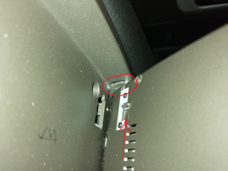

Раз уж мониторы стоят, то должны работать)))) обзвонил многих установщиков и ремонтников никто не взялся. При переходе на разные входы их индекс высвечивался на мониторе и + был не защелкнут ограничитель поворота монитора, при перестановке мониторов неработающей и в другом подголовнике не работал, отсюда сделал вывод, что проблема в мониторе, а именно в шлейфе поворота дисплея. Разобрал поправил шлейф и все работает. Хорошо, что не был порван.
   Вопрос решился переустановкой шлейфа.
