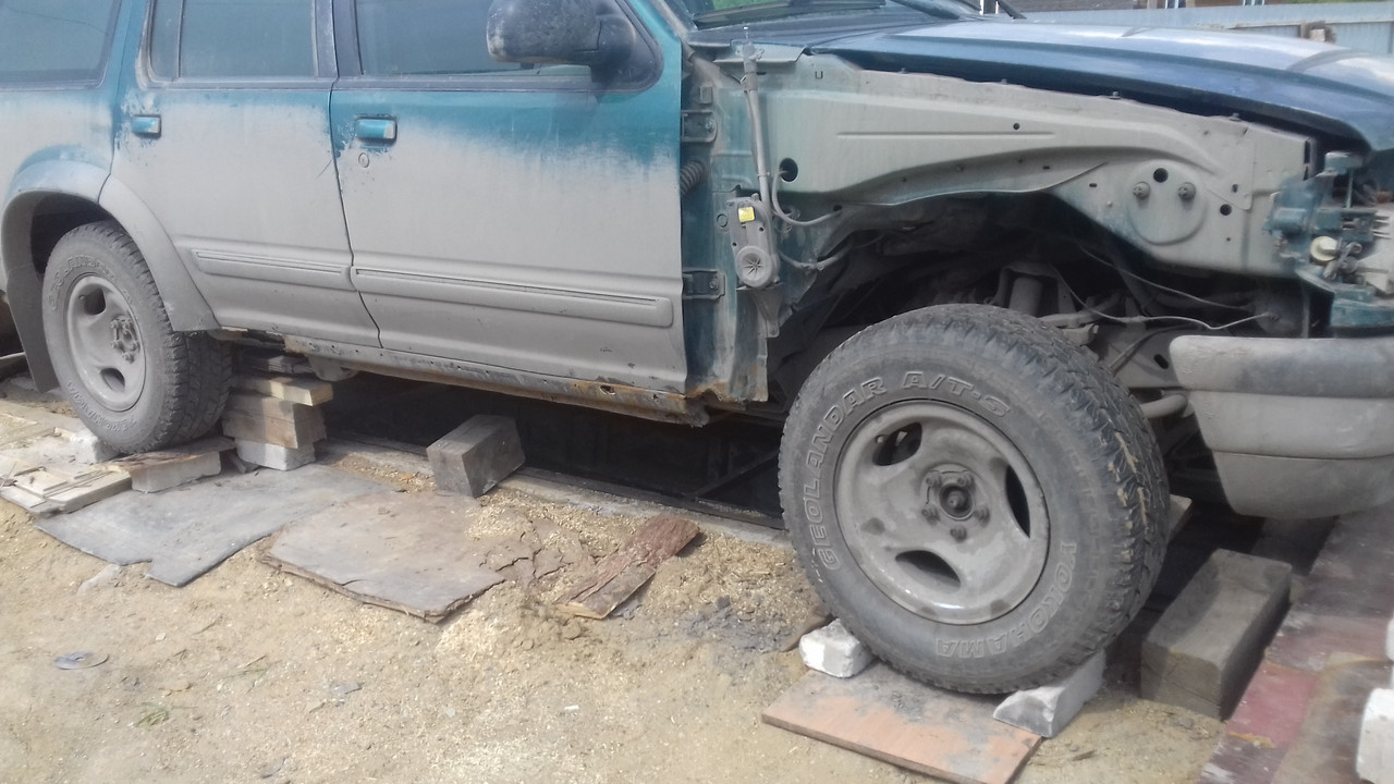

всем здрасте. добрался наконец то до порогов. прикупил родные. с новыми закатами сошлись всеми загибами  :P  начал разбирать и появился вопрос. помимо порогов придется прикупить крылья и еще одну деталь...
вот этот вертикальный элемент меняется? есть ли сей запчасть в продаже? или городить что то с кусков придется?

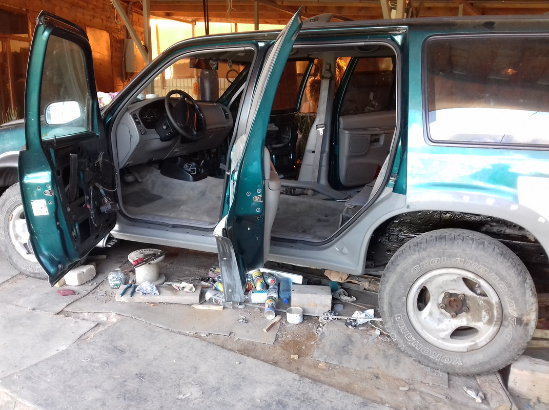

спасибо за ответ. уже переварил пороги. а данный кусок собрал из того что было. осталось покрасить... работы пока много . ни как не доберусь

я брал готовые для ф2 у SalSalom . закаты заказывал с пендосии
подошли отлично. с закатами тоже практически идеально
Vovan 1
Спасибо по гуглю. Кстати зачётно у вас пороги поменяны. 👍

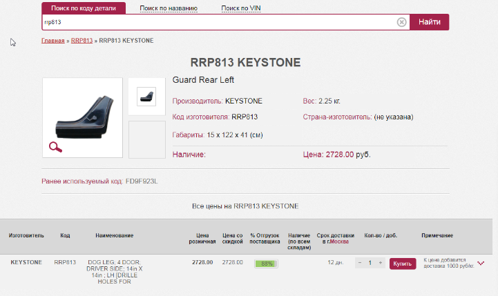

Цитата: Сергей 36 от 22 июня 2021, 16:56закаты заказывал с пендосии
Можно кат номера закатов?
Сергей 36
#6
старый скрин. сейчас в "академии" не находит
Андрей003
Ни в академии,ни в экзисте не бьется.
