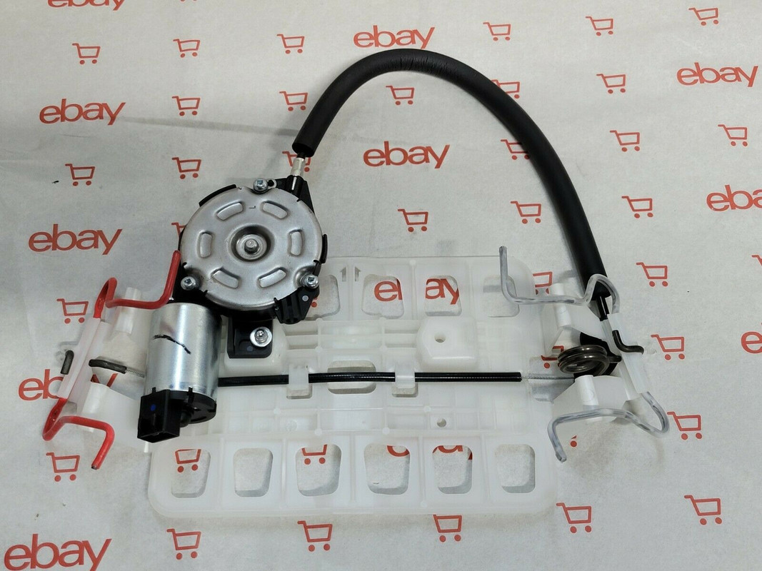

DG1Z5K484A - R
DG1Z5K484B - L
Не совсем ясно.
BB5Z78406A10C - R, для эл. привода.

Цитата: goffin от 07 сентября 2021, 04:56
h4
DG1Z5K484A - R
DG1Z5K484B - L
Не совсем ясно.
Спасибо. Вот, что написал дилер
Оригиналы идут в сборе, а вот аналог бы хороший дорман или фебест?
