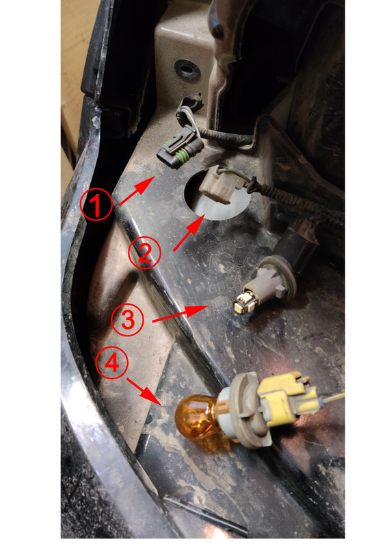

Это фото , какие разъемы присутствуют на европейках:
1- электро корректор
2- главная лампа H4
3- габарит
4- поворотник

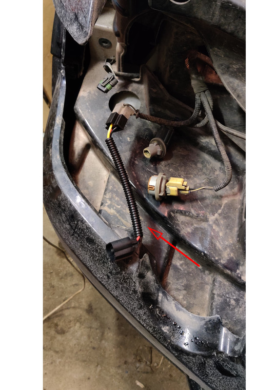

Переходник H4 на H13:

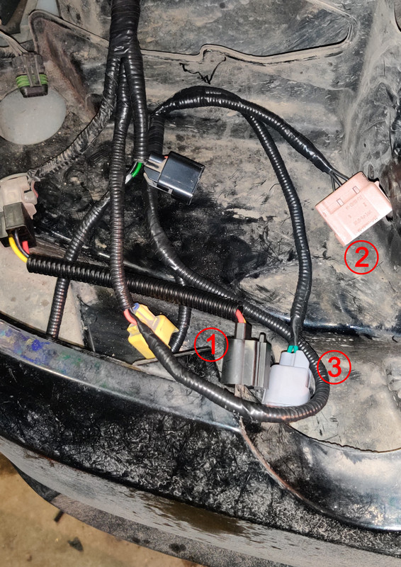

Фото с дополнительными разъемами под американку:
1- H13
2- поворотник и габарит одновременно
3- повторитель поворотника сбоку
Вот что получилось:

1 переходник Н4-Н13. его я купил на али, но это есть и у нас.
Просто с рок авто все равно нужно было ждать посылку, вот я и заказал у китайцев.
