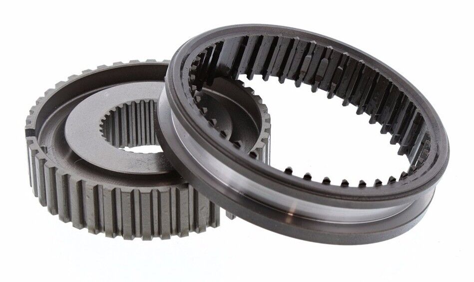

Есть  в мануале M5R1, шестеренка под номером 11,http://wiki.answers.com/Q/Are_the_specs_for_a_m5r1_manual_transmission, как определить ее, она целая или состоит из двух шестеренок?
Scorpovod_34
Привет! Эта та,которая на 2 части развалилась что ли?
Фото скинь пожалуйста  ;)
Ford Econoline E-150 1992 , Inline 4.9, АКПП C6 ,
- Выше только звезды!
- Значит летим к звездам!
Scorpovod_34
Изготавливались раздельно. Потом варились.
Тут только замена на новое...либо хотя бы б\у.
То есть она все таки цельная?
Scorpovod_34
В конечном итоге да. Мона поэксперементировать.... :-\ ::)
Соеденить и выставить как было...проварить хорошо. .....А дальше пробовать... :-\

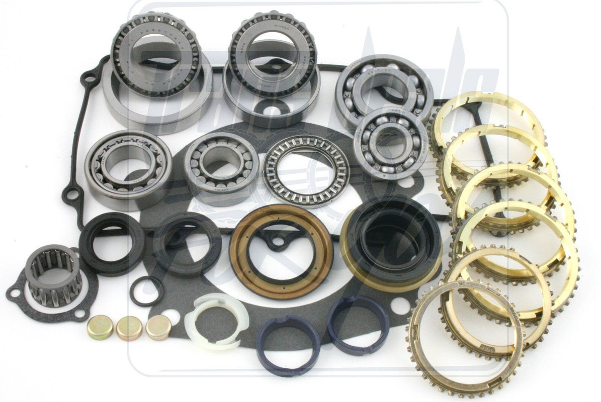

Владюля, Вот что входит в Master Kit M5R1
А мне всего то, нужна шестеренка.

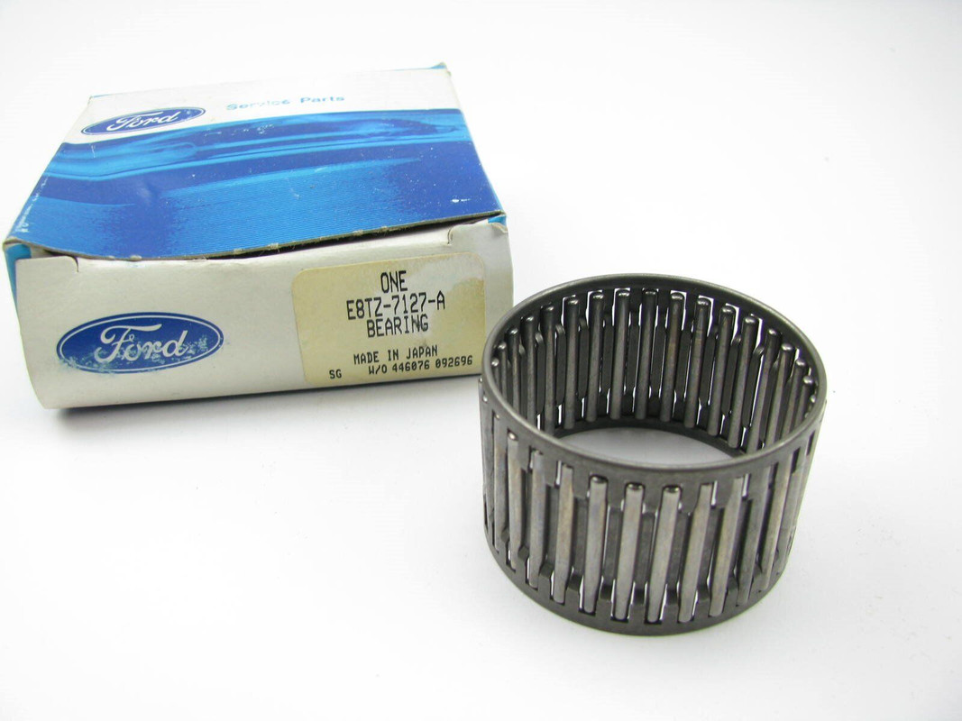

Ром игольчатых нет. которые на вал встают, а потом шестеренка
Цитата: жеже от 30 декабря 2014, 10:36"нет основных подшипников" тоже был уверен что в комплекте все есть!
Я тоже раньше так думал. не могу найти фотки я их с трудом ебей нащел
нет 15, 18

Севодня пришел кит на коробку http://www.ebay.com/itm/200775410841?_trksid=p2060778.m2749.l2649&ssPageName=STRK%3AMEBIDX%3AIT
плюс попросил чтоб мне синхроны положили для 30 и 36 зубьев (доплатил 24$) так что у меня есть синхроны все что нужны!
Я так еще понял что с 1-4 передачу синхроны все одинаковы ( и у 30 и 36 ) так что при любой пакупки на 1-4 будут новые синхроны ;D
А вот игольчатый подшипник в комплекте 1 - (наверное для 1 передачи)
А у меня  когда в тишине едиш то слышно что на 1 и на 2 скорости коробка шуршит а когда включаеш 3 то сразу практически тихо становится!
Если кто знает размеры или номера игольчатых подшипнико в на 1 и 2 скорость (ну если и на остальные есть то пишите)
