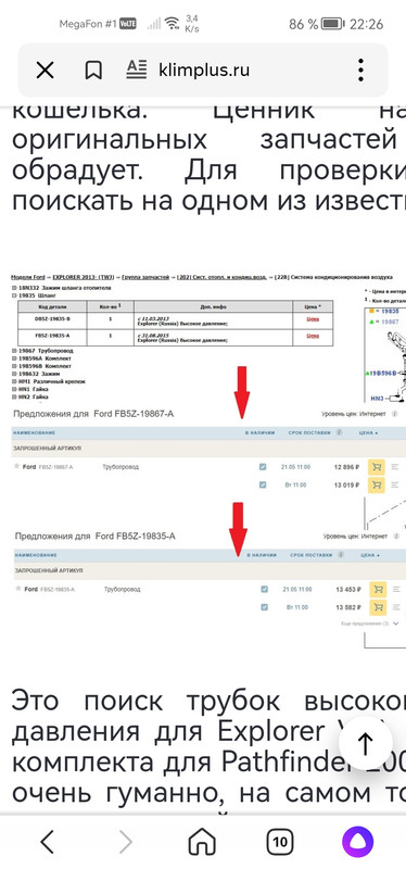

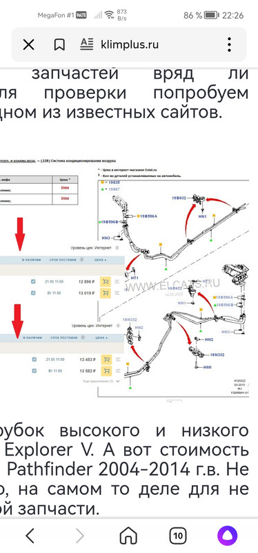

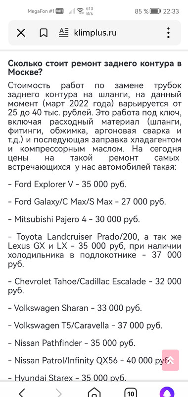

Тут 5а драйве народ писал про замену на шланги. И там есть в комментариях контора где-то в Текстильщиках. Можете к ним подъехать узнать ценник оригинала. И не оригинала (шланги) пишут что там 2 гола гарантии дают. Вот ссылка
https://www.drive2.ru/l/474574233511395868/#comments
На сайте у этой конторы есть фотка с партномерами
Цены правда не знаю какого года. Для экспа 13 года
Написано  на фэ5 замена трубок на шланги 35 тыс. Руб

45000 под ключ делаем на Э5. Гарантия год если подключаемся штатно, к разъемам под днищем, 2 года - если подключаемся в салоне (немного дороже будет)
