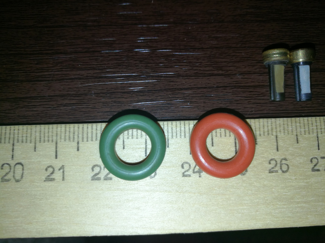

Куплена топливная рампа с форсунками, для опытов. Купил с машины с небольшим пробегом.Цель-помыть и поставить вместо своих, свои также сниму , помою и продам,наверное :D

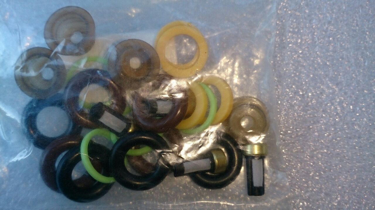

kvipal, фильтра меняйте,  не испытывайте иллюзий, что они если с виду не чёрные, то чистые. Я где-то уже выкладывал,  но сейчас не найду, вроде от нашей десятки, есть Ремкомплект, надо купить два, там и фильтра и колечки и т.д.

Купил комплект .Он идет один на вазы и газы. Все одинаковое. Все подошло точь в точь. Помыл форсунки в домашних условиях, теперь поменяю фильтра и отдам на стенд.Посмотреть насколько отмылись вручную. Гоанища с них было много. Не фоткал, руки были в какашках. Очиститель был мутножелтый после промывки. Вот сравнение фильтров и резинок.
