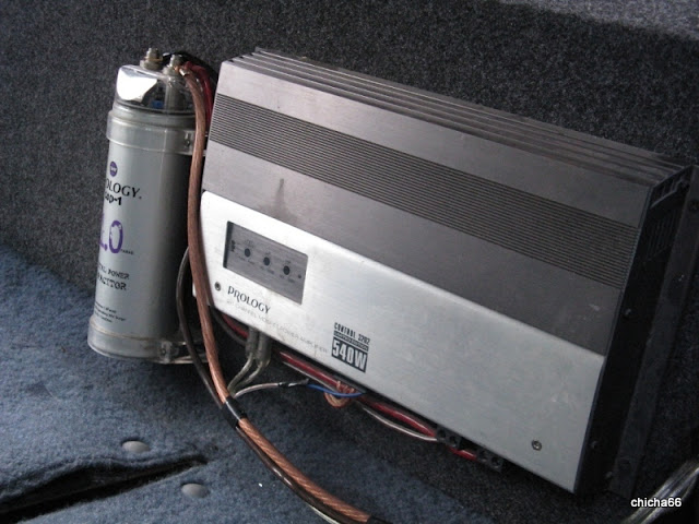

По просьбам трудящихся выкладываю тут свою былую эпопею с установкой музья на первом Экспе.
Когда автомобильчик попал мне в руки, от былой музыки остался один штатный динамик в задней правой двери. Да и то с рассыпавшимся диффузором. Под размер этого динамика решил и подобрать всё. В магазе обнаружил, что колонок такого размера совсем не такой большой ассортимент. Остановился на акустике "HERZ" 2-х полосная коаксиальная (http://www.music-car.ru/Hertz_HCX%20570.html). Дороговато, нооно того стоит, да и посадочные размеры ограничивают с выбором. К ним пришлоси взять усилок БЛАУПУНКТ. Не дорого подвернулась магнитола ПИОНЕР, со всеми прибамбасами и выходами в ней. В общем накупил там всяких проводов, межблочки, проложил всё по порогам, собрал,подключил и ура!, всё заиграло. Под динамики передних дверей пришлось вырезать подиумы, типа проставок из толстой фанеры, ибо толщина динамиков отличается в большую сторону от штатных. На задние двери динамики становятся как к себе домой. Двери под обшивкой полностью проклеил вибропластом, внутри смазал и уплотнил все тарахтелки. В дверях появился объём для работы аккутики. Да... Ещё от БМВ семёрки остался саб. Делал тогда его под размер в багажнике, с необходимостью продависть разнообъёмную машину. Места конечно многовато занимает, зато звучок получился на славу. В двех словах как-то так. Фотки прилагаются, но вскрытые двери не фотографировал, к сожалению.
